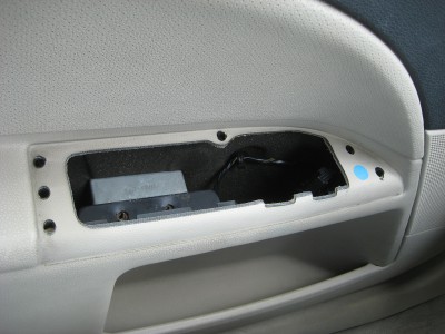

Já mám za to,že tapec dolu a pak ten segment vycvakneš,ale sem po tahu,bolí mě hlava a moc mě to nemyslí.Počkej až to někdo potvrdí...

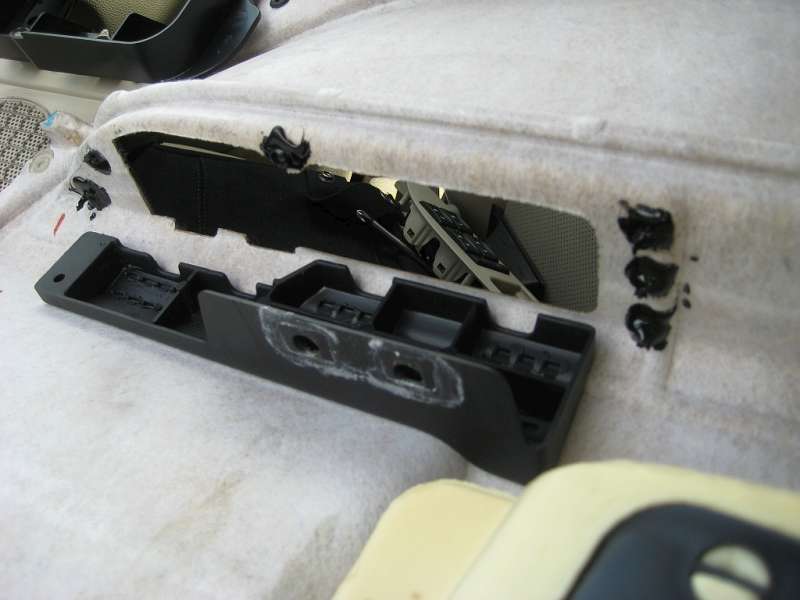

Tapec je lepší sundat, jde to sice vytáhnout i bez sundání, ale je to "o hubu". To madlo je totiž do tapecu krom těch dvou šroubů upevněno ještě takovými válečky co jdou nazkrs tapecem a na druhé straně jsou zality nějakým lepidlem aby to právě nešlo jen tak vyndat. Proto musíš sundat tapec a zezadu to lepidlo z těch kolíčků ořezat nějakým nožem a potom teptve vytáhnout.
Až to budeš dávat zpátky, tak je zbytečný to nějakým lepidlem zakapávat, drží to tam totiž dost i bez něj a navíc to madlo ke dveřím přitáhnou ty dva šrouby a další výhoda je, že když to bdueš chtít kvůli něčemu sundat příště, už nemusíš demontovat tapec :wink:
Tady jsem našel nějaký foto...

Supere dík moc kluci.Už to mám venku a druhnu a drhnu a drhnu.
