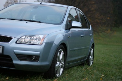

Ak si dobre pamätam,tak rozmyslas o tych diskoch,ktore som mal ja pri kupe auta.5 lucove,po krajoch opracovane.
Aby si to mal vzhladovo ozaj vydarene,skus porozmyslat nad variantou,ktoru som mal ja a to 2x15 mm dopredu a 2x20 mm dozadu.Bude to uplne bezpecne,bude to vyborne vyzarat a fantasticky jazdit :wink:

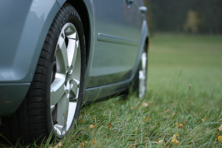

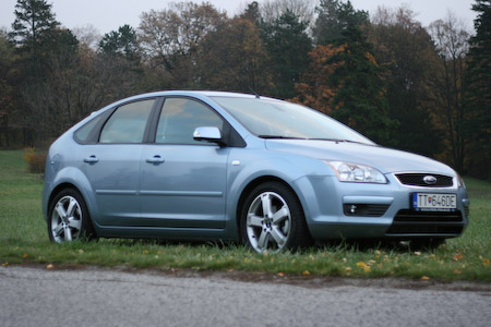

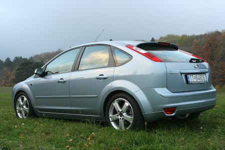

zirafak
Příspěvky: 8970
Re: Eibach pro spacer
Příspěvek od zirafak » 09.12.2009 13:14
Nejako takto to vypadalo :wink:
MK2
Příspěvky: 4585
Registrován: 01.09.2008 20:30
Bydliště: Kolín, Nedašov
Příspěvek od MK2 » 09.12.2009 13:19
Hmmm 8) Naozaj podarené :D
Našel jsem i nějaké fotky bez podložek a musím říct že to je rozdíl jako kráva 8O Nezdá se to, ale opravdu je to hodně poznat, nemluvě o jízdních vlastnostech...

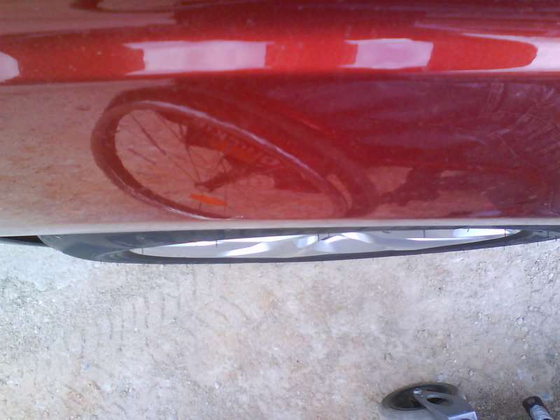

zirafak
Příspěvky: 8970
Příspěvek od zirafak » 09.12.2009 13:29
Bez podloziek :?

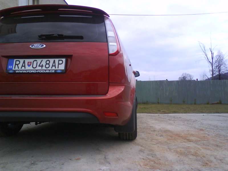

neviem či robi eibach 25-ky ale ja mam 20-ky a je to podla mna tak akurát. kukni galerku.. poobede ti sem pacnem fotku zozadu :wink:

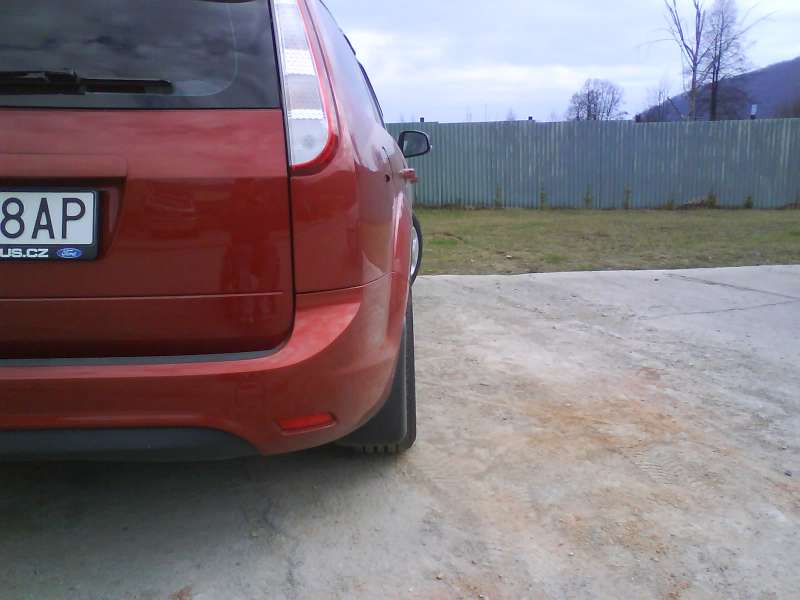

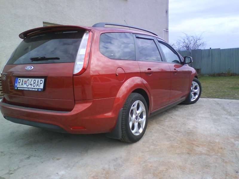

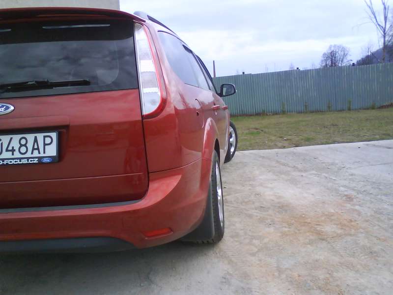

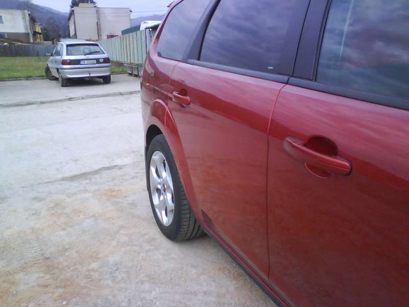

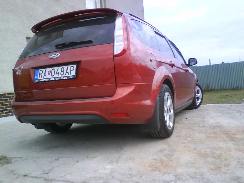

Quickie
Příspěvky: 7239
Registrován: 10.03.2008 21:18
Bydliště: Revúca, Trnava
Příspěvek od Quickie » 30.03.2010 13:55
takto
alokk
Příspěvky: 62
Registrován: 20.04.2009 22:37
Bydliště: Trnava
Příspěvek od alokk » 03.04.2010 17:01
konecne nejake normalne foto na, ktorych je to dost predstavitelne
Andy,
1.to su 5Y-lucove 16", takze takto nejako by to mohlo vyzerat aj s 20.lucovymi 16"?
2.aj v predu mas podlozky 20tky?
Ford Focus II facelift 2/2008 titanium avalon 1,8 TDCi 85kW/115PS GALERIA
