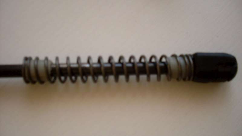

Tak jsem to malinko upravil at se tam ty pruziny neplacaj hore dole,ted uz je jenom zabrousit na potrebnou delku a snad to bude fungovat :lol:

Super nápad :idea: Sehnal jsem podobné pružiny, zitra to vyzkouším :wink:

futro u palice je na fest druhy je volne suvne kluzne :lol: :lol:

forbes píše:Tak jsem to malinko upravil at se tam ty pruziny neplacaj hore dole,ted uz je jenom zabrousit na potrebnou delku a snad to bude fungovat :lol:
kurva forbes, číms to fotil, je to rozmazaný jak kráva :wink: :lol:
Ford Focus Combi 1.8 TDDI Diamond White
forbes
Příspěvky: 517
Bydliště: Mladá Boleslav
Re: páté dveře
Příspěvek od forbes » 28.05.2009 23:21
tak si to nezvetsuj a vem si lupu :D :D :D
