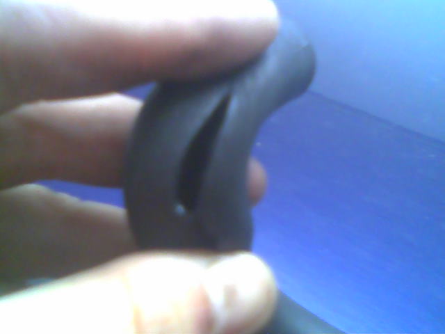

Zdarec měl jsem podobné problémy s volnoběhem : Motor když jsem stál tak měl tak málo otáček ,že málem chcípnul a při dojíždění do křižovatky šly otáčky až ke 4000 a po zastavení kol klesly opět vzorně něco kolem 800. Celý problém byl v hadičce na vzduch. Zpuchřelá ani ne jako prořízlá cca 3 cm díra. Zalepeno omotáno zpátky nasazena a volnoběh je naprosto OK.

Takze vymena hen te one hadicky a je po problemu ... naklady? smesne :lol:

Jedna věc jsou záškuby při rozjíždění, u mě to byly popraskané rozvodové kabely.. doporučuji výměnu... To, jak popisuješ kolísání otáček při volnoběhu - doporučuji výměnu "asi" odvzdušňovací hadice, která se nachází za sáním do válců, je to takový pavouk, těžko popsat, komplet to stojí u fordu asi 300. Vyměnil jsem, problém ustal... Přeju hodně štěstí....
