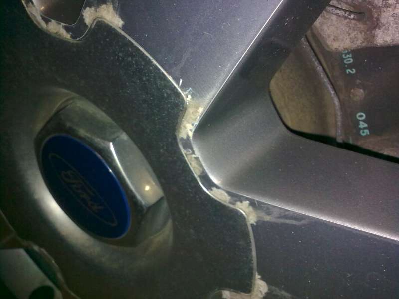

ahoj, napíšu to sem, protože se taky jedná o "opravu" alu kol... Jde mi o to, že mám na kole ty středový krytky ve tvaru takřka řemenice s malym počtem zubů ;o) sorry za přirovnání je to prostě kolečko se sedmi výstupkama. Jde o to, že předchozí majitel asi hodně přezouval, protože, jak se vždycky někdo snažil tu krytku vyndat, tak šroubovákem poškodil lak na disku v blízkosti tý krytky. Tím se tam dostal nějakej sajrajt a je tam jakoby "plíseń" Věděl by někdo co s tím? Myslel jsem, dát to nějak na pískování a pak to znovu láknout, ale přijde mi škoda dělat takhle celý kolo, když jsou to jen takovýhle lokálky. Nemá někdo s tímhle už zkušennosti? Hodil by se mi nástřel ceny a jestli někdo ví o něčem okolo středních Čech.. Děkuju

tak hochu ta líseň je zoxidovaný hliník ke kterému se dostává bordel po odloupnutí vrchního laku, možná kdyby si dal fotku jak hodně to je našlo by se i levné řešení, už to bude, ale jen kompromis, né nové kolo, já to dělal tak, že sem vzal kolo k lakýrovi aby mi namíchal barvu a pak sem si to pěkně očistil do čista a štětečkem nanesl rozmíchanou barvu, nakonec stejným způsobem lak, když ses na to zaměřil bylo to samozřejmě vidět, ale oxidace byla zastavená na první pohled to netlouklo do očí.

Příspěvek od Maverick_cz » 17.04.2009 13:23
tak pane, tady je čerstvá fotka...
Řikal jsem si, že to bude asi od šroubováku, jak se snažil tu krytku někdo sundat ze všech stran a dloubal tam, ale je fakt, že je to po celym obvodu vždycky v určitejch místech, takže se to tam zřejmě dostalo možná i bez pomoci nějakýho pána se šroubovákem ..
Je to na všech kolech,.. na tomhle asi nejvíc

a kurnajs :evil: tak to ti tie disky niekto pekne dodrbkal.inak aj mne chcel niekto vylupnut stredove krytky z ST diskov a na jdenom je skrabanec a na jednom malicko vylupene z laku.co k tomu dodat :cry:

s těmahle kolama se jelo v soli nebo někde u moře, nemusí to být vůbec spůsobený nějakým pánem, ovšem mechanické poškození od hrany pokličky a tím odkrytí materiálu který se tím pádem dal na cesty oxidace :idea: :roll: tohle už je hodně a když se to neodrbe a nezamezí okysličování bude to jen vesele pokračovat dál :idea: :? bohužel tohle je nevýhoda některých slitin ze kterých se dělají alu. hodně záleží na chemickém složení :roll:

to asi nemusis , co opravujou ale spis lakyrniky , protoze tohle staci odrbat a nalakovat
