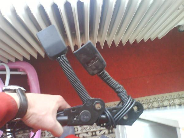

takze hadanka - ktory ze z nich je asi poskodeny ? :)

Takze je to jasne proc to mam odpojene,predpinac je streleny ted co s tim predpinac vymenim ale to abych patral jestli neni osizen takhle i bag u ridice+spolujezdce.Predpinac spolujezdce je OK.

Noah píše:Takze je to jasne proc to mam odpojene,predpinac je streleny ted co s tim predpinac vymenim ale to abych patral jestli neni osizen takhle i bag u ridice+spolujezdce.Predpinac spolujezdce je OK.
to ze nie je takto stiahnuty, este neznamena ze je v poriadku. Kludne to moze byt len malicko potiahnute, alebo to uz nejaka dobra dusa trosku vyrovnala.

Ten spolujezdce je normalne pripojeny,u ridice je odpojen.

Noah píše:Ten spolujezdce je normalne pripojeny,u ridice je odpojen.
napinaky vzdy stiahne oba, nikdy nie len jeden, aj keby tam nikto nesedel.

Tak to jsem z toho jelen,u spolujezdce je pripojen,ta buzirka je rovna nikde ani nejmensi zahyb,u ridice je ve svorkovnici klema,napinak sice neni tak pokrouceny jako na tvem fotu ale je. :(
