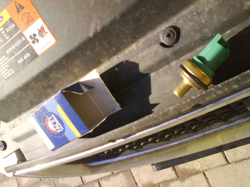

Pridávam foto - nový zn.Facet je totožný s tým čo tam bol - úplne.
Nový vs starý snímač teploty - problém bude na "trase", alebo ešte niečo iné...

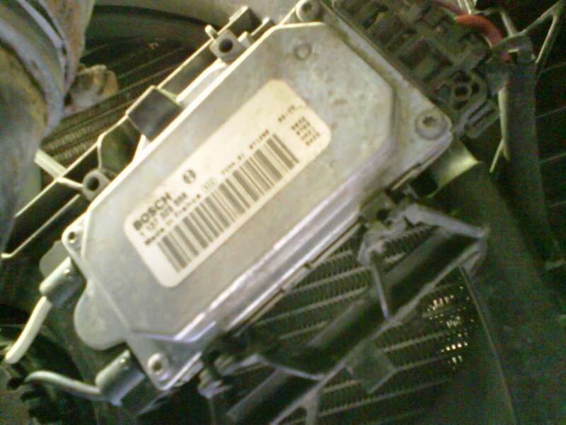

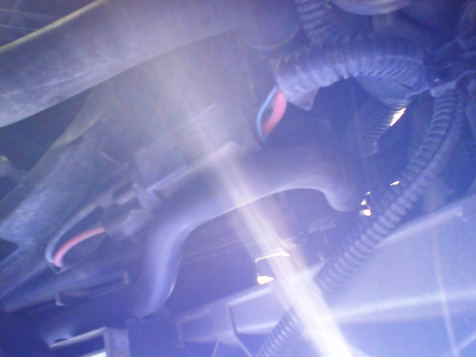

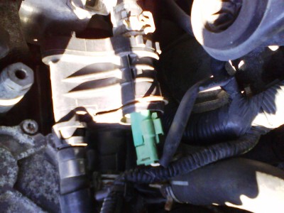

Menil som cez víkend olej - tak som aspoň narýchlo mobilom nafotil detaily snímača teploty v telese termostatu, pripojovací konektor(tam vidno, že sa jedná o silový, teda prúdový spoj - veľký príkon ventilátora) a potom detail krabičky s elektronikou tesne pri ventilátore.
Snímač
Snímač
Krabička s "neviemčím" - ktovie či chyba nebude tam???
Konektor pripojenia ventilátora.
