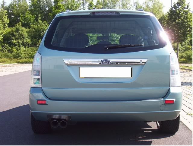

No jo přemýšlím kam ty odrazky seknu,upřímně se mi líbí na tom kufru.Zkusím se ještě poptat jaké jsou na to nařízení kvůli stk.

Damon píše:No jo přemýšlím kam ty odrazky seknu,upřímně se mi líbí na tom kufru.Zkusím se ještě poptat jaké jsou na to nařízení kvůli stk.
Čau,
dej mi pak vědět, co ti řekli na STk na ty odrazky (taky plánuju koupi těch bílejch z. světel)

Rozhodně by se mi líbily odrazky takhle jak bylo zobrazeno jinde
Než takhle.Spíš kvuli nějakému šikulovi který by mi to při vyjíždění z řady trefil,jako už mám odřený roh nárazníku :twisted:

No1
Příspěvky: 242
Příspěvek od No1 » 30.08.2006 06:02
Mam to skoro stejne, jak ten rakusak. Jen je mam nad tim zlomem (on je ma hned pod zlomem) vika kufru. Zatim nikdo (polici, celnici...) nic nenamital.

Příspěvek od Damon » 19.09.2006 11:45
Ohledně odrazek psal jsem to už jinam ale když je to i v tomto tématu:
341/2002 Sb.
VYHLÁŠKA
Ministerstva dopravy a spojů
ze dne 11. července 2002
o schvalování technické způsobilosti a o technických
podmínkách provozu vozidel na pozemních komunikacích
c) zadní odrazky horním okrajem činné plochy nejvýše 1500 mm nad
rovinou vozovky, přičemž vzájemná vzdálenost vnitřních okrajů
jejich činných ploch nesmí být menší než 500 mm.
