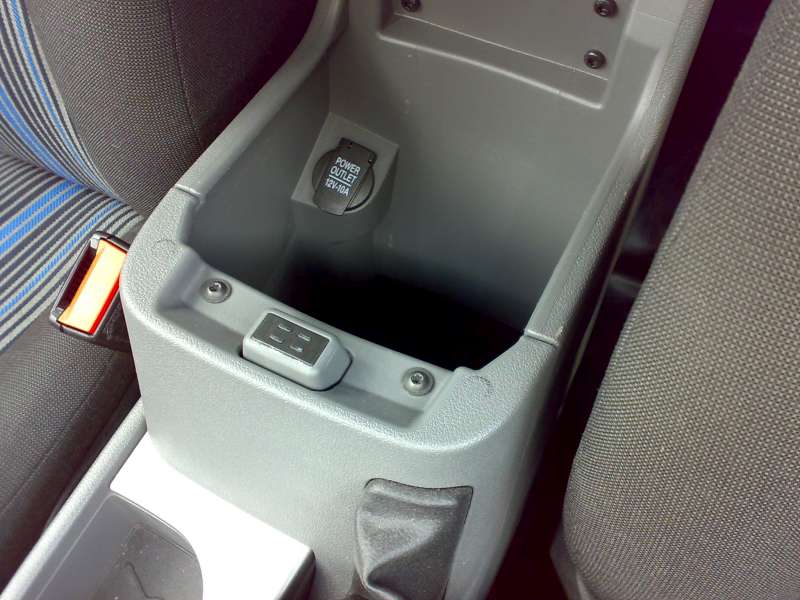

Chtěl bych si dodělat druhou zásuvku na středový panel pod loketní opěrku, nezkoušel to už někdo? Vyjde to tam s montážní hloubkou?

Teda nechápu v první řadě co to máš za loketní opěrku :o Asi nějaký první typ.
Já tam mám takovou a je tam už i zásuvka 12V
S těch fotek se zdá, že se tam asi vejde. Nebál bych se toho :wink:

Nepér
Příspěvky: 1500
Registrován: 09.12.2009 08:35
Bydliště: Praha 8
Re: zásuvka, zapalovač
Příspěvek od Nepér » 11.08.2010 23:10
Hele, vyšlo to...
Obrázek Obrázek Obrázek Obrázek Obrázek
Zítra to připojím k přední zásuvce a vrátím do auta.

MK2
Příspěvky: 4585
Registrován: 01.09.2008 20:30
Bydliště: Kolín, Nedašov
Příspěvek od MK2 » 11.08.2010 23:14
Super prácička 8) :palec_nahoru:

Příspěvek od Nepér » 12.08.2010 21:46
Tak mám hotovo, připojil jsem to ke kontaktům přední zásuvky:
a funguje to :)
Jako by tam byla odjakživa :palec_nahoru:
