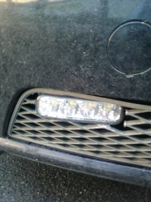

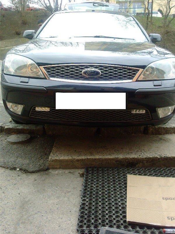

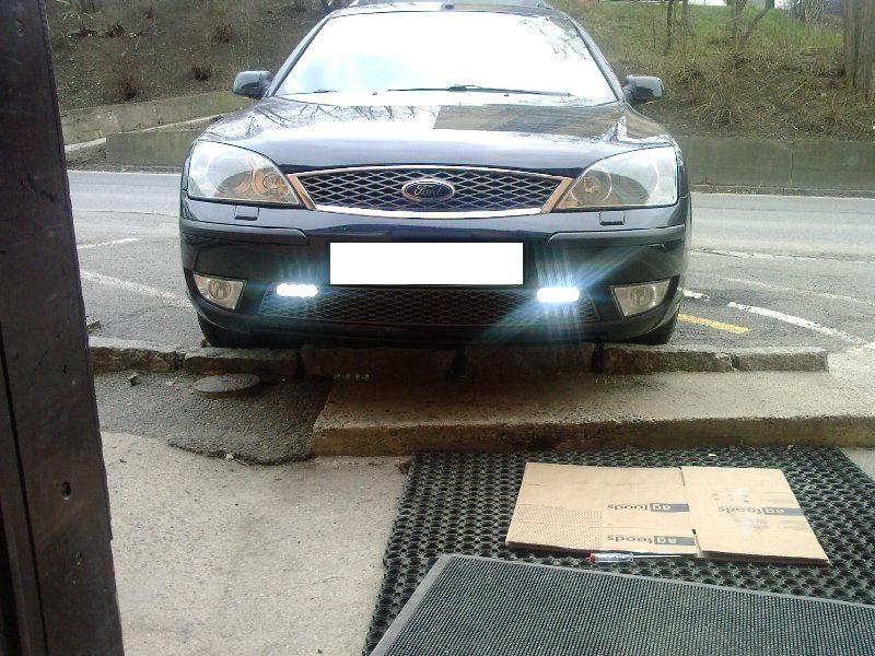

Tak už mě zase začlo pálit denní svícení.Tak se rozhoduji mezi homologovanými spds...
http://www.cztuning.cz/index.php?action ... zboid=3916
V příloze pár fotek jak to pořešil Tomáš Hejhal...
