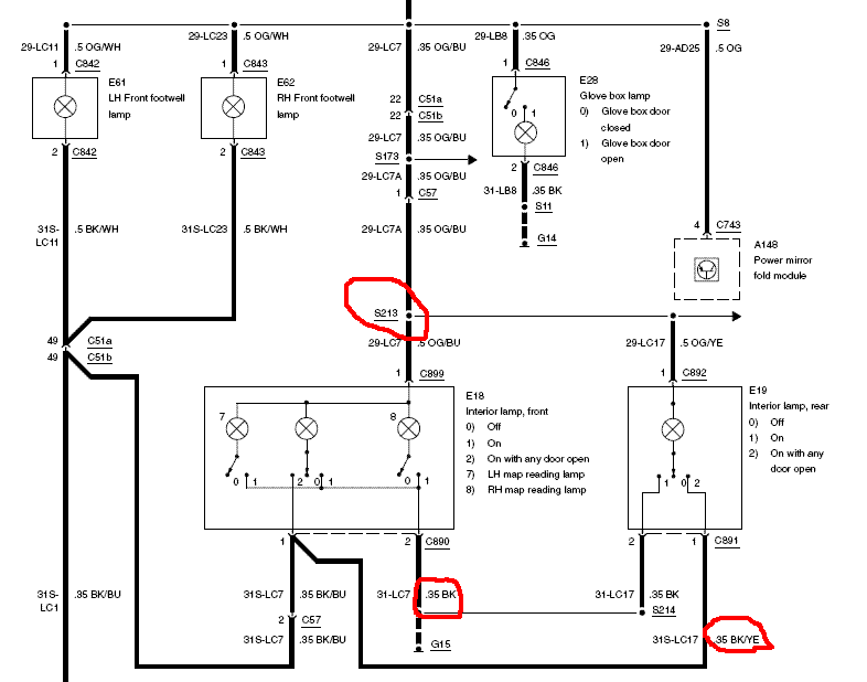

Pripravil jsem si druhe stropni svetlo (C-Max 2007, ma i cteci lampicky, vrakac za 50,- i s rameckem) a chystal se protahnou kabel k prednimu ... pod strechou jsem NASEL fialovy konektor s 3 kabely (cerny, bily, zluto-oranzovy). Kabely vedou k prednimu svetlu, resp. do "uzlu", odkud vedou kabely k prednimu svetlu a na kostru. Zmeril jsem jen, ze cerny je kostra, ale ostatni nic.
Nevite nekdo, co je to zac?
DIky

ZaQik: jednoducho napoj 3x kabel paralelne k prednemu svetlu (novy konektor) a to co tam je nech ta netrapi
ale pokial nemas pripravene kable tak je lepsie vyuzit na prepojenie tie co tam su a to metodou pokus-omyl

... to mam v planu; jen me zaujal ten konektor, zda by se k necemu nehodilKUTY píše:3x kabel paralelne k prednemu svetlu

... dlouho jsem premyslel, proc konektory predniho svetla maji vzdy dva kabely. Uz to vim - je to i vyvod pro zadni svetlo. Nemecky kombik TREND ma zadni svetlo ve standardu, kabely prichazeji z prave strany. Udelal jsem diru do oblozeni strechy, ale nedosahnu nad prave zadni dvere, abych tam konektor nasel. Zkousel jste to nekdo takhle?
(protazeni 3dratu od predniho zatim odkladam, pokud tam konektor je, tak nevidim duvod dodelavat dalsi ...)

ja sa na to chystam buduci tyzden ale nevidim dovod "dodelavat" dalsi konektor:
vpredu:3ks kable na stropnom svetle (a je jedno v akom konektore, povodny sa aj tak rozstrihne ), z nich pojdu dozadu takisto 3, paralelne zapojene...takze len pripojim k prednym 3, dozadu 3 a je hotove...aky dalsi kabel hladas zboku ?
nespekuluj a daj 3 kable od predneho k zadnemu a hotove...doktore jdem

... z boku hledam originalni kabel, ktery ma napr. GHIA. Mel by byt i u TREND, jen je nekde prilepen nad pravymi dvermi.
No nic, kdyz najdu, dam vedet. Pres tyden tam kouknu kamerou na prohlizeni stavebnich trhlin.

takze existuje kabel zboku, ktory pripojis do "dodelavaneho" svetla a voala ?
...nemusis tahat spredu ? to pocujem prvykrat a to uz X-clenov dorabalo svetlo nad zadne sedacky

možno nikto nevedel že vobec nejaky konektor existuje... ja som tiež dotiahol kable od predneho svetla, žiadny problém... Vobec by ma teda nenapadlo rozoberat strešny tapac od dverí že by tam bol nejaky konektor.. ale možno pozriem

Ne žádní další konektor tam není svazky ke světlům se liší potle stropnice.
Zadní lampička je pouze spolu se světli pod slunečními colnama.
