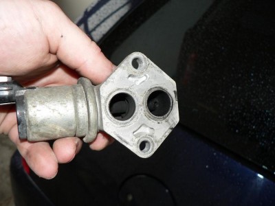

Tak včera manžel znovu rozdělal ten vzduchový ventil, ještě před nastartováním, postrčil ho prstem a uplně slyšitelně odlehl, takže skutečně "přimrzá" ten ventil...takže znovu důkladně pročistil a namazal ....

Tak jsem dnes vyndal a vyčistil volnoběžný ventil.Vypadá v pořádku-pístek volně chodí.Pro jistotu jsem ho prostříknul WD40 a ráno uvidím.Snad nastartuju bez pomocí plynu Jo a dotaz-nemělo by se při každém vyndání toho ventilu vyměnit to těsnění pod ním?Díky

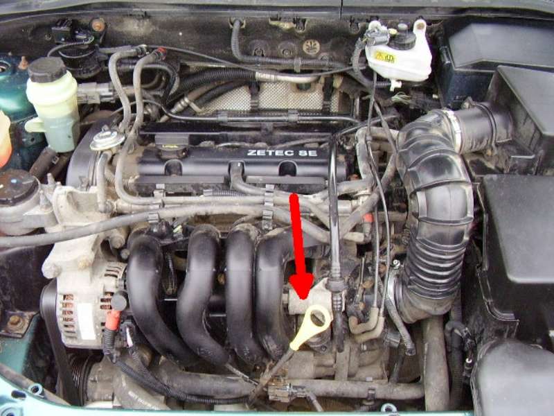

Jemar
Příspěvky: 1700
Bydliště: čáslavsko
Re: 1.6i nedrží v mrazech otáčky
Příspěvek od Jemar » 19.01.2009 14:14
Ventil vypadá takhle a najdeš ho tady:
