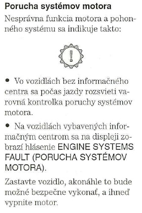

villimas: nemyslim ten vykricnik kdyz mas zatazenou rucni brzu, ale je to cervena kontrolka v vykricniku v takovym zubatym krouzku, v navodu ji pojmenovali "varovna kontrolka poruchy motoru" S tou baterkou jsi me ale taky navedl na cestu, mam pocit ze posledni dobou sem mel vetsinu jen po Praze - tak kolem 15 minut, takze jestli se baterie nestihla dobit a spis sem ji vybijel.... ale nevim jestli to dava smysl. jak rikam, jak sem se pak rozjel tak kontrolka zhasla a pak uz to neudelalo, uvidim az pojedu priste az ten motor zase poradne prochladne... tak ci tak to vidim ze jak to bude mozne tak bych jel na diagnostiku... vidim to tak ze bych s tim nejradsi zajel k fokimu, jestli bude mit cas ...

jiz jsem to tu vysvetloval, to je jina kontrolka...
pro jistotu prikladam v priloze o co slo...
