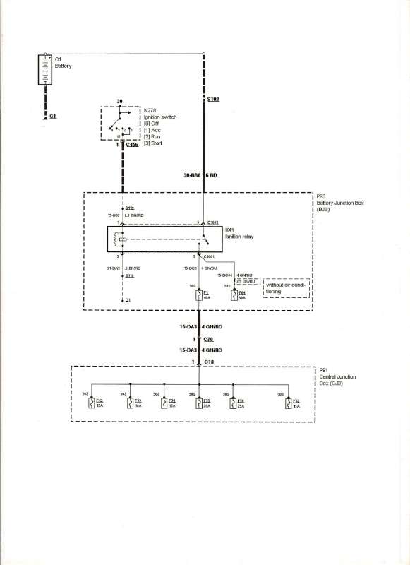

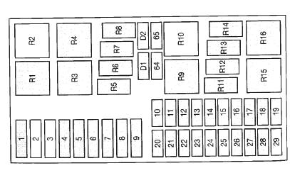

Vypadá to na relé R1, podle schemata spíná obvody přes pojistky F43= elektrická okna, stěrač zadního skla, F53= zpátečka, F54= brzdová světla, F55=stěrač předního skla, F56= el. okna přední, F62= vyhřívání předních sedadel. Tady je schema:
Ještě je tam pojistka F1= hlavní přívod napájení k elektrickým systémům a F64= pojistka napájení motoru topení.
To relé by měl být typ F80B14B192-AA, barva šedá (finis 3968349) cena 154 Kč bez DPH
Tady je schema abys věděl kde to relé najdeš.

Příspěvek od Jairo » 29.10.2008 07:23
To Jemar:
ak sa mozem spytat,kde si nasiel schemu toho relatka? Pozeral som ten 68 stranovy pdf ale tam som to nevidel.Zle som sa dival alebo mas ine schemy (ktore by sa mi veru sikli :wink: )?
Bol - Ford Focus 1.6 16V HB 1999 Zelena metaliza
Jemar
Příspěvky: 1694
Bydliště: čáslavsko
Re: Blbne elektrika
Příspěvek od Jemar » 29.10.2008 07:52
Ford TIS 2004. Poslední odkaz dával JaLoMe, zkus mu napsat SZ.
