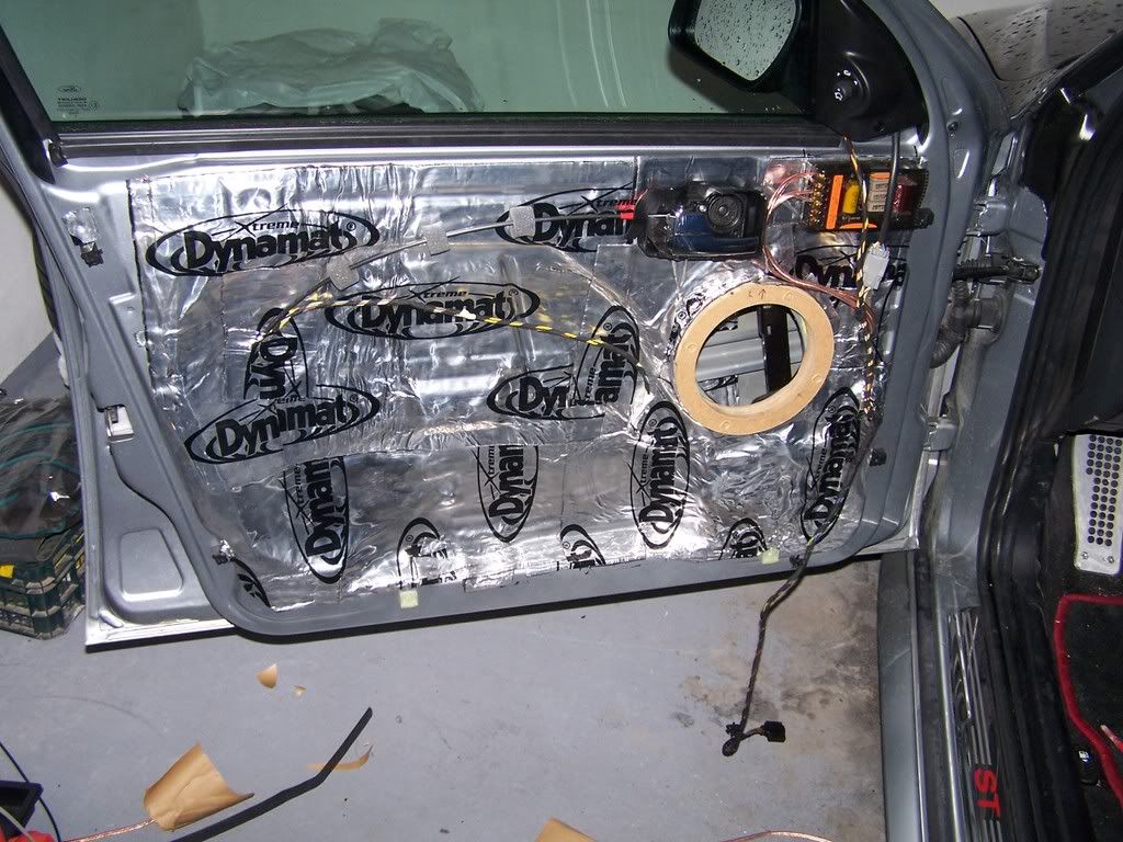

Presne tak Kota, bracho ma na ST komplet vytlmene dvere Dynamatom a to brutalne ticho co je teraz v aute sa neda ani zrovnat. Je to parada. http://i250.photobucket.com/albums/gg25 ... 0_7134.jpg

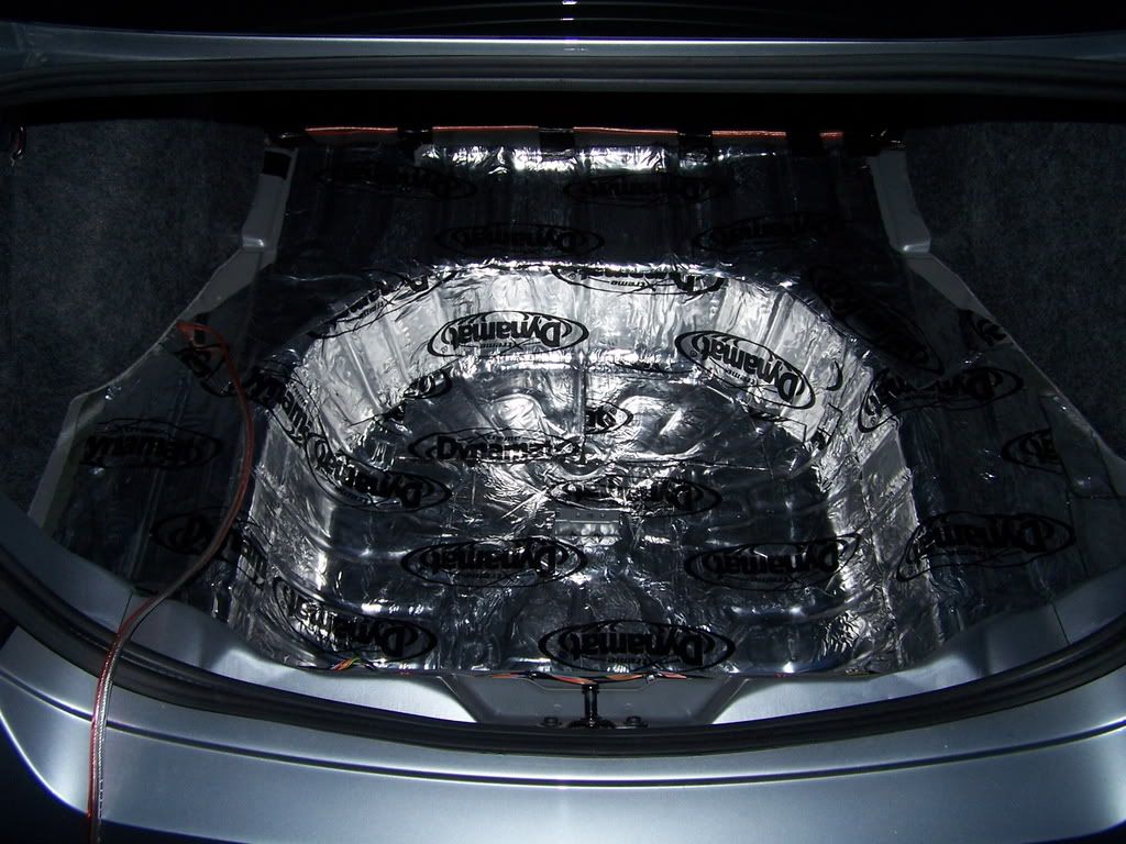

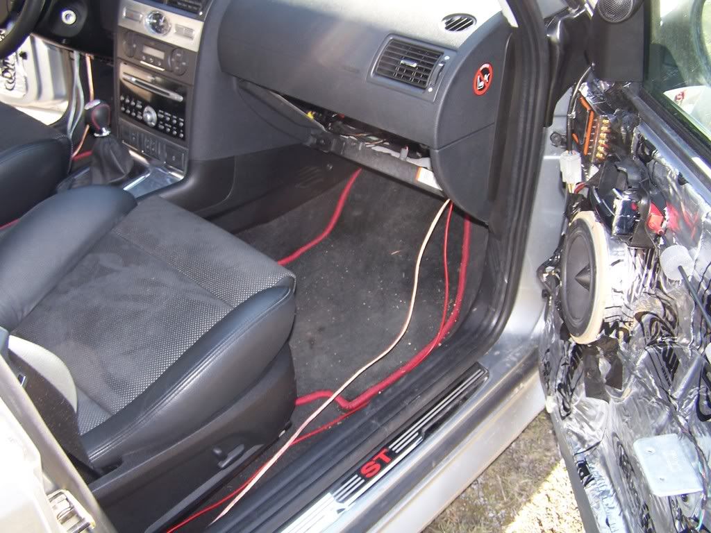

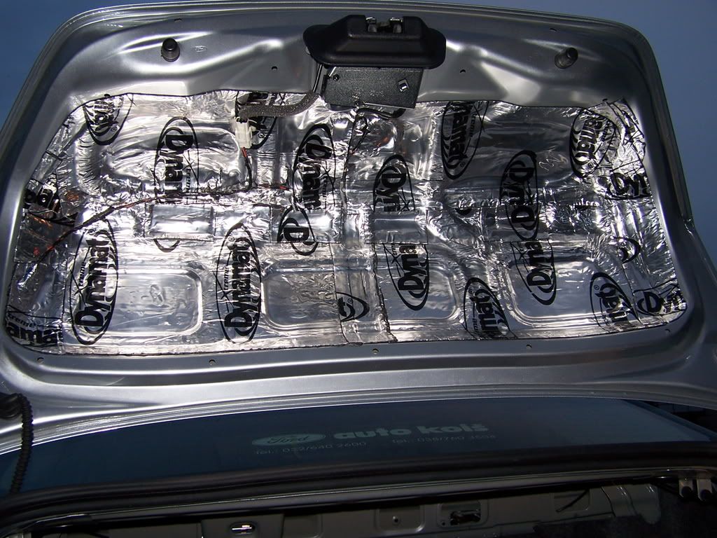

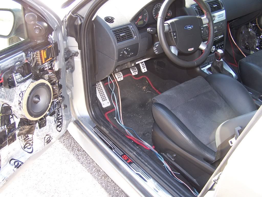

Tak cenu uz vies, ale ked vies, da sa zohnat ovela lacnejsie. Jeden 10kg balik kde je 10 platov asfaltu stoji u nas cca 10 000sk. Je to vlastne asfaltovy plat a na druhej strane je tepelno izolacna folia. Lepi sa to asfaltom priamo na odmasteny plech. Na ST sme pouzili 4 baliky (40kg) a tlmili sa predne dvere dve vrstvy, zadne dvere, komplet kufor. A planujeme aj strechu.

su aj ine alternativy lacnejsie, napr. sikadamp (pouziva oficialne toyota v lexusoch :!:) a dalsie.
zasa neverte slepo reklame :mrgreen:
aj dynamat ma pri jednotlivych radach rozne vlastnosti, niektore su na tlmenie hlucnosti, niektore su na potlacenie rezonancii a hluk az tak netlmia, cize treba spravne zvolit aj material aby neprislo ku sklamaniu :wink:
kazdopadne, ta praca, co si dal fotky je super, presne takto si predstavujem vytlmenie dveri
gratulujem :!: 8)
