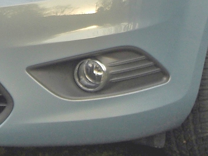

tak chuapi hmly sa blizia tak ako na to nastavenie hmlovky... ??? (imbus alebo torx neni problem ale kde zacat...)
treba odobrat ten plast ktory lemuje hmlovku ? (ked ano tak ako ho bezbolestne "vylupnut")
pripadne niekde odspoda cosi odsrobovat ??? hodilo by sa foto (08 po FL)
svietia tie potvory cca 10 m pred auto a chcem ich zdvihnut na 40 m

Příspěvek od zirafak » 19.10.2009 10:56
Na pred FL tam je dierka na nastavovanie,do ktorej sa strci skrutkovac a nastavuje sa,takze netreba nic demontovat.

Příspěvek od madbugie » 19.10.2009 11:42
no musim pozriet ale ked som vcera umyval tak som tam ziadnu dierku nevidel... okolo hmlovky je chromovy lem a potom ta cierna plastova krytka kua... (uz vidim ako bude treba polku auta odspodu rozobrat... a ja ze preco sa im do toho v servise nechcelo...)
lepsiu fotku som nenasiel ale neni tam nic co by pripominalo stelovaci otvor... mozno pod tou chromovou blbinou (ale ako ju dat dole bez poskodenia)
