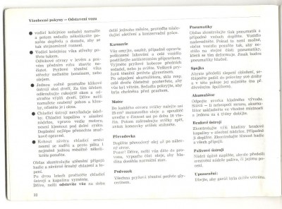

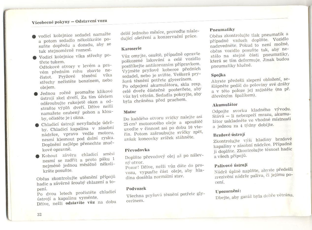

Jestli to najdu, oskenuju ti návod na zazimování :wink: jen nevím jestli to ještě platí, bo to patří k Wartu :? 8O

Obake
Příspěvky: 1105
Bydliště: Praha 3
Re: Zazimování auta
Příspěvek od Obake » 29.10.2008 17:52
Tak tady je slíbený návod na odstavení vozidla :wink:
