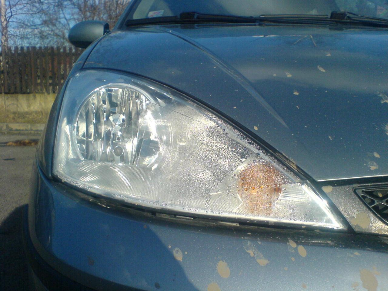

I me se mlzi predni prave svetlo smerem od blinkru cca k polovine svetla a uz jsem z toho nestatstnej. Zjistil jsem, ze to gumove tesneni, co je na krytce, ktera se sundava, kdyz menim zarovku, je v haji, tak jsem tam nalepil gumovy tesneni, ale prijde mi divny, ze by to kvuli tak male netesnosti bylo az tak hrozny? Nekde jsem tady cetl, ze svetlo ma nejaky odparovaci pruduchy bo co, ale nevim, jestli je mozny, aby se v tomhle vlhkym pocasi, v pripade, ze to bylo opravdu tou krytkou, ta voda vyparila ven?

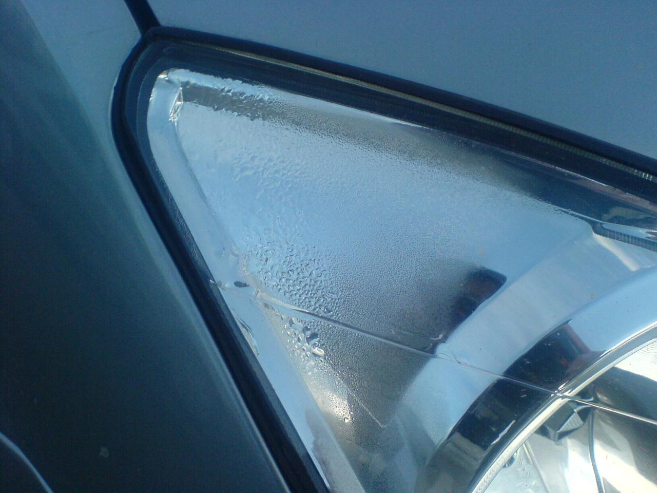

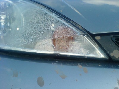

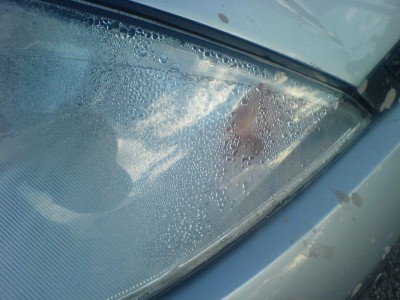

Tak takhle vypadá momentálně moje pravé světlo. Krytka je utěsněná, takže tam bych už problém nehledal. Když jsem nechal svítít asi 15 minut dálkové světla, tak se voda vypařila, ale pořád zůstala u blinkru a nahoře v tom rohu. Ale po pár dnech zase tohle. Voda po vnitřku doslova ztéká. Neporadí mi někdo, co s tím? Díky

vysušil si to svetlo predtym, než si tu krytku utesnil?

Snazil jsem se, ale v tomhle pocasi to neslo uplne. To je mozny, ze ten zbytek, co tam zustal zase udelal tohle?
