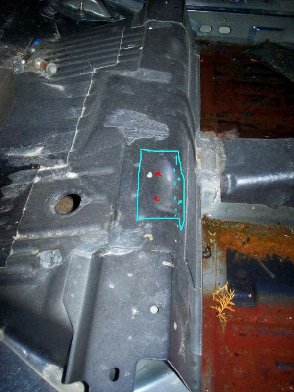

díky za rady.. ono by nebyl takovej problém sundat koberec vzadu u nohou, vyvrtat díru, vyříznout závit a chytit to šroubem ale nepouštěl bych se do toho vrtání. Někde sem se dočet že pod zadníma sedačkama je nádrž tak to by bylo docela o hubu a místo kde bych jí z auta vyndal nemám. Se někdy stavim mrknout na jeden vrakáč co je tady kousek, včera jim tam prej přivezli rozstřelenýho focuse hb r.v.2001 v ghie tak tam bych ten zadní dělenej sedák snad moh vyhrabatStela píše:zkušenost mam - zadní děleny maj 4x uchyt ale mě to drží na těch dvouch a v pohodě. přední by měly asi pasovat . měl sem 99. 5DV a daval sem z 99. kombi -a zadní opěradla neseděj o 20mm na každé straně.

[quote="PajaHR] ono by nebyl takovej problém sundat koberec vzadu u nohou, vyvrtat díru, vyříznout závit a chytit to šroubem [/quote]
tam je to jinak je tam drzak do ktereho to zasroubujes , zavit bys nemel do ceho vyriznout , protoze ten plech nad nadrzi je vybranej na pripadne srouby a tim je to cca 3-4cm utopene .

pokud to teda chápu dobře tak by neměl bejt problém tam dělenej sedák přidělat

hmm tak to jsem nevedel . taky sem myslel že tam už je nadrž
Jinak do toho plechu se dají nanytovat takovy spec. matice ja je použivam v praci a je to super.
Tak se do toho asi pustím.

to budes mit sedacky nakrivo ?
- Příspěvky: 19243
Re: zadní sedadla
cervene kam bys dal ty matky a tyrkys jak ma byt ten plech vcetne der
snad moje umelecke citení pochopite

jj dík.

Mas vzadu diery na uchytenie klbu v mieste delenia sedakov? A este si nie som isty hornym uchytom operadiel. Ci je rovnaky.FatBoySlim píše:Chci se zeptat jestli mi pujdou prohodit sedacky (vsechny) z HB s delenym sedakem vzadu do kombika s nedelenym.
Ak prehadzujes iba buchty samotne, tak kludne mozes. Len potom pozor na vybavu. Trend a Ghia maju vyrazne inak tvarovane sedacky.FatBoySlim píše:Jo a uz jsem se nekde ptal,ale optam se znovu. Kdyz prehodim ridicovu sedacku a ted mam el.ovladani sedacky tak to muhu zachovet ze? Prohodim jen ty buchty.

No u sedaku teda nevim jestli tam kde by se mely pulit budou uchyty,asi ne,kyz ted nemam puleny sedak.Tak nevim jestli to jde dodelat.
A jinak ja vim prave ze v ghie kterou mam jsou jina sedadla nez v Tredu a prave o to mi jde,v Trendu mi prijde sedacka pohodlnejsi s lepsim bocnim vedenim.

Ale podsedak ne naprd. Sprav to ako tu uz niekto spominal a ma to tak urobene. Sedak nechaj z Ghie a operadlo z Trendu.
Co sa tyka uchytov: este musis mat aj tie, kde sa chytaju zadne operadla dole o karoseriu. A teda aj podsedaky. Dorabat by to asi islo. Len pravdepodobne budes musiet kvoli tomu davat dole nadrz.

No vrsek,jako operadla vzadu,jsem puleny mel,takze uchyty tam jsou. A ja mam prave moznost koupit prave modry sedacky a to bych chtel,takze bych musel prohodit vse nebo by to vypadalo blbe.(potahy a podobne uz nechcu)A proc je sedak vpradu z trendu naprd?
Tak snad to nebude takova fuska prichytit tam jeden drzak
Jinak diky!
Jinak diky!

Na ten drziak potrebujes z opacnej strany matku. Neviem do akej miery tam zavadzia nadrz. A mozno tam uz ta diera je nachystana. Karoserie podla mna robili stale rovnake. Nerozlisovali pri lisovani plechov ako budu zadne sedacky.
Sedak je preto naprd, ze je lepsie tvarovany, zadok je nizsie a pod stehnami to ide hore. Mna boli zadok a stehna, ked dlho sedim na tej sedacke. A viac ludi to tu uz spominalo. Preto maju operak Trend a sedak Ghia. Ale je to vec osobnych preferencii. Mozno tebe to bude vyhovovat.
