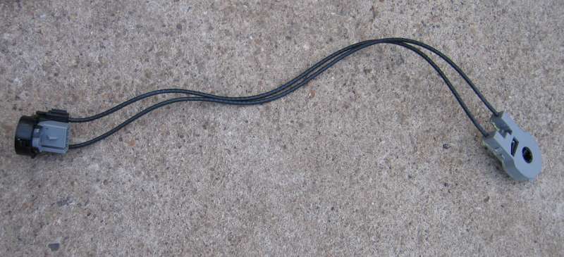

Ahojte mam rovnaky problem, pretrhnute lanko cize ovladac je zaseknuty v jednej polohe. Chcem sa spytat ci sa meni cela sustava (vid obrazok). Ak ano predava to niekto?

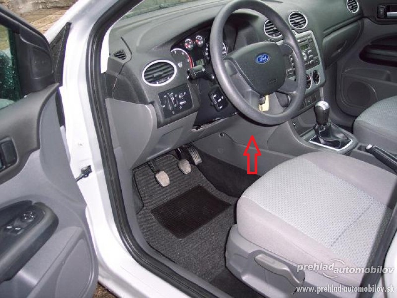

Skus nastriekat WDcko na tuto cast (obr.) je to pod volantom na pravej strane ked odmontujes ten plast. Myslim, ze niekto tu aj pridaval obrazok kde to je, ak by si to nevedel najst.

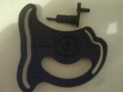

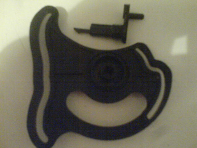

Měl jsem stejný problém,sehnal jsem si druhy lanovod,vymenil 2krat to slo nadherne a potom se to pretrhlo znova,no nervy jsem mel jak svina
na dalsi den sem sehnal dalsi lanko a chyba totiz byla jinde,ten plast ktery je na fotu už víše zmíněný,tam je problem,byly tam v nem vydřené drážky,vzal jsem to smirkem 3000 pod vodou a vyhladil jsem to,koupil bílou vazelínu ve spreji a celé to dal do kupy promazal co slo a světe div se,už je to cele ok

Dá sa tá plastová vec na foto niekde kúpiť? A aká je asi cena? Dík.

Tak jsem si taky rozbil ovládání klapek ventilátoru.
Přikládám foto jak to vypadá, třeba to někomu pomůže.
Pro zjištění jestli jsou táhla v pořádku, stačí odšroubovat 5 kusů šroubku krytu pod volantem.
Horní šedé táhlo (zde vycvaknuto) je ovládání klapek, dolní černé teplota vzduchu.
Vím, že mi praskl drátek v šedém táhlu.
Zkusil jsem přehodit klapku z polohy foukání na okno na cokoliv abych mohl použít klimu pomocí táhla ovládání teploty. Bohužel pro mne je tam něco seknutého.
Chtěl jsem se vás zeptat. Kterým směrem by se měla otočit klapka v červeném rámečku ? Nejde mi to ani jedním směrem a to jsem zkusil i trošku síly do toho dát.
Děkuji za hint

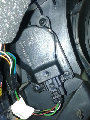

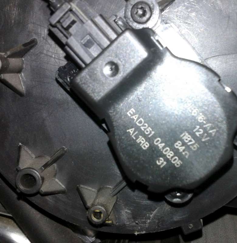

Vedel by niekto poradiť kde nájdem klapku vzduchu k fukárom na palubovke na FoFoII dvojzónová klíma.Keď dám fúkať stredným na ksicht,tak ide len odspodu k nohám.
Ďakujem

Na zhodenie plastu napravo od volantu zrejme bude treba najprv zhodiť celú stredovú konzolu aj s ručnou brzdou.Potom sa k tomu motorčeku-dúfam- dostanem

Nazdar, riešim problém že mi ide tažko prehadzovať polohu fukára , v istých chlíľach ide lahko ale pri fúkaní na tvár sa zasekuje a treba s tým trosku pohýbať a prejde to dalej.
Všimol som si zospodu od šoféra kam vedú lanká ale mám problém zhodiť pravú časť krytu pod volantom.
Zhodil som plast ako je OBD koncovka, pod ním je jedna skrutka ale neviem ako ďalej, či je potreba to rozobrať od radiacej páky alebo čo.
Vie niekto ako na to?
