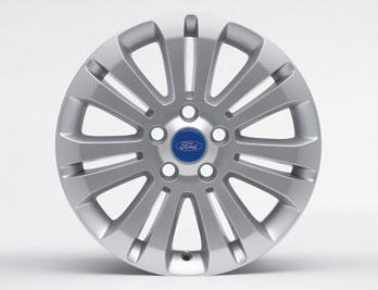

8. Vybral som si (vdaka cene a Zirafakovi, toto:)

KH. no toto je kompromis.
1. super cena (najdolezitejsi parameter kompromisu) :D
2. kompatibilita so sucasnymi - t.j. moznost pouzitia existujucich skrutiek/matic + bezpecnostne skr./mat. (t.j. cenove a priestorove usetrenie)
3. je to orig. ford
Mno a nevyhody:
1. mozno male diery (treba to riesit? Par krat zastavis a sneh sa roztopi - dufam :D)
2. povodny nefordacky navrh sa mi pacil viac
3. mozno som na nieco podstatne zabudol
