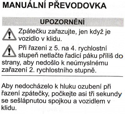

Finta s těmi třemi sekundami funguje asi v 90% případů, a tak jen pro úplnost - tuhle, nemaje co dělat, listoval jsem si v manuálu :
