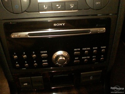

Sháním právě na netu rádio Sony (první generace - černé). Při hledání jsem narazil na informaci že rádio Sony 6CD neumí přehrávat formát mp3. Je to pravda? Taky by mě zajímalo jestli je nějaký rozdíl v konstrukci rádia pro Mondeo a Focuse? Rádia na obrázku vypadají stejně ale údajně rádio z Mondea do Focusu nejde. Jde mi o to abych nekoupil rádio které mi potom nepůjde namontovat...

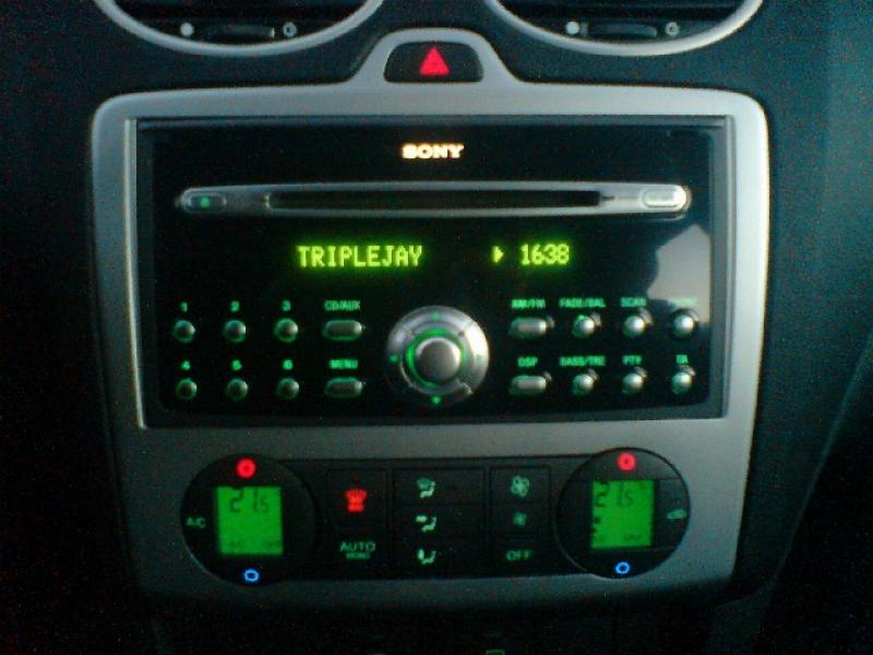

TripleJay má svoje rádio, no to som z toho somár 8O :mrgreen:

cajda píše:TripleJay má svoje rádio, no to som z toho somár 8O :mrgreen:
Čekal jsem spíš nějakou radu než komentář propůjčené fotky...

cajda: ok, předpokládám, že se mi ozve někdo kdo má rádio SONY 6CD namontováno a řekne mi jestli to mp3 umí nebo ne. A taky jak je to s tím rádiem z Mondea - má jiný rámeček než Focus. Půjde namontovat, nebo bych musel vymenit rámeček?

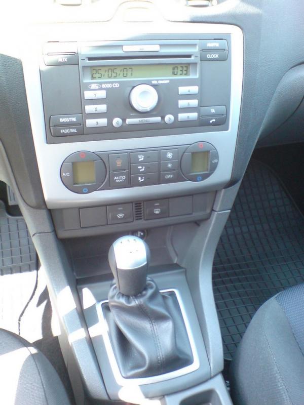

Rádio z Focusu
Rádio z Focusu
Rádio z Mondea má jiný tvar rámečku

ked ma zabudovany menic,tak na MP3 zabudni :cry:

zirafak: dík za info. Je to teda od Sony (nebo od Fordu?) trapný, že jedno rádio umí mp3 a druhý stejný a dražší má 6CD changer ale mp3 neumí...
Ještě prosím neví někdo jak je to s tou montáží rádia z Mondea do Focusa? Namontuje se to bez problémů nebo se musí vyměnit ten plastovej rámeček protože je jinej??

Bohužel je to tak a žirafák má pravdu v tomto provedení 6 CD neumí mP3. Radio je shodné jak ve Fokusu tak i v Mondeu čili z Mondea do fokusu není problém v fokusu není akorát rámeček.
Pozor u poslední verze tohoto typu radia bylo do aut dodáváno s červeným podsvícením. /Aby ladilo k červeně podsvícenému interiéru /.

Já si myslím a jsem o tom na 100% přesvědčený, že rádio z Mondea ti tam nepůjde.

Forfoc: Na 100% nepůjde kvůli jinému rámečku, který bych musel vyměnit, nebo má úplně jiné uchycení takže ho tam prostě nikdy nedostanu i kdybych vyměnil rámeček???

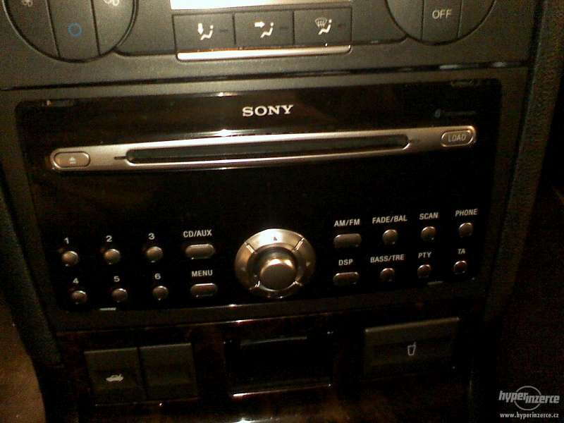

Tak bohužel jsem nenašel jinou fotku http://forum.ford-focus.cz/download/fil ... &mode=view půjčil jsem si pro názornost v galerii Kostíkův interiér Je to Mondeo roku 2004 a na obrázku je vidět i když je to rádio s navigací že rozměry ,moduly rádia jsou záměnné, že tam klidně může být i to Sony nebo 6000 co jsou výše na fotkách.

Díky všem za informace. Pokusím se koupit rádio přímo z Fokusu abych nemusel měnit ten rámeček a bylo to bez problému... :wink:

Souhlas s Forfocem. To rádio z Mondea má jiný rámeček a proti ti tam nepujde, ikdyž vypadají téměř na chlup stejné. Já když kupoval moje tak si na to dával velký pozor. Našel jsem jedno moc pěkné s popisem,že je na Focusa ale kamoš mě vyvedl z omylu, protože mělo trošku jiný rámeček.
Nevím jak ty, ale nespoléhal bych na to, že seženeš focusácký rámeček a následně to do něj předěláš.....moje rada, nešpekuluj a ber přímo na focuse :wink:
