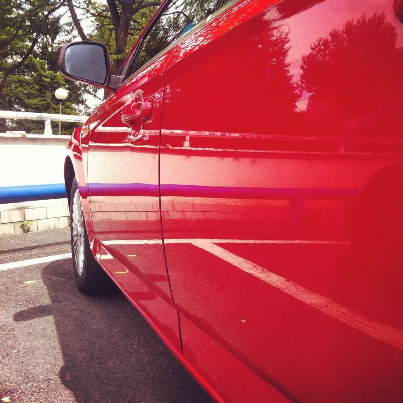

Ruční mytí na 8-9h, Mondeo 2009, 141tis. km, mnoho asfaltových skvrn na dveřích a okolo blatníků, clay dostal co proto. Všechno, jen né se učit! :mrgreen:
1) AutoGlym Body Shampoo
2) AutoGlym Tar Removar
3) DodoJuice Born to be slippy + Clay
4) AutoGlym Body Shampoo
5) DodoJuice Limpe Prime Lite ručně + mikrovlákno
6) DodoJuice Orange Crush vosk 1 vrstva

Ruce asi dostaly zabrat :lol: Dobrá práce :palec_nahoru:

SRoVNY: pěkná práce :!: ...ale tohle asi neděláš každé 3týdny,že? :mrgreen:

Přírodní DODO a jedna vrstva? Pár dní na dešti a je to dole :lol:
Zamázni to aspoň Red Mistem, nebo Acrylic Spritzem (ten má mnohem větší výdrž).
Akorát s tím Mistem kdyžtak aspoň 14 dní počkej, čerstvé vosky ho nemají v lásce :)

Ne ne, je to kamarádovo Mondeo, poprosil mne, ať mu na léto auto trochu vypucuju :) Jinak, Red Mist mám, hned jak bude auto umyto, tak se to oživí.

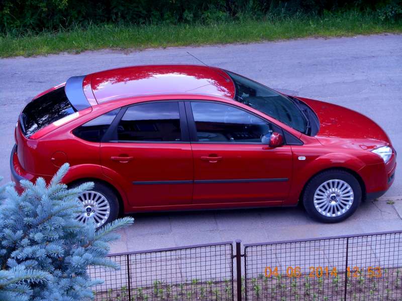

Voda z hadice + 2 kyble teplé vody s autošamponem Coyote za 30 Kč :)
Fotka bez úprav, jen režim na foťáku "soumrak" - je pod mrakem
Milinko
Příspěvky: 1699
Re: Detailing, aneb pořádné mytí auta (bez Tempa a Želvy)
Příspěvek od Milinko » 04.06.2014 16:38
lesk jak blesk...co detailing(clay,vosk...),byl nějaký před tím?
