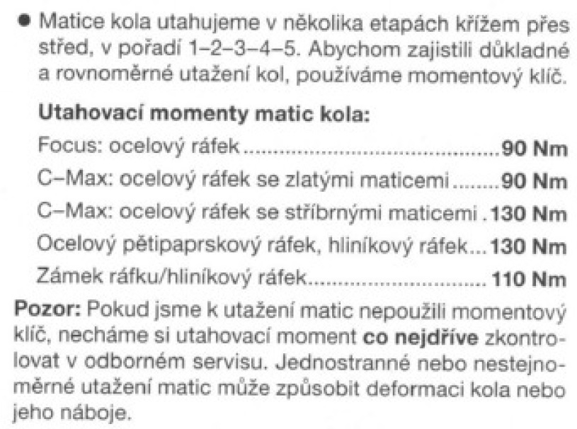

Na momenťáku nastavím 130Nm a ještě se mi nestalo že by se matky jak na hliníky tak na plecháče povolili. (přitom pocitově to není až tak fest dotáhlé,asi to bude rukama

Re: co vas v posledni dobe vytocilo
No ty ut. momenty jsou trochu jine a hlavne zelezo-hlinik.
