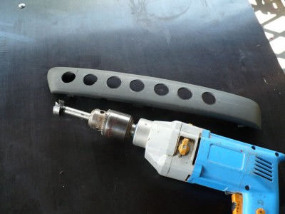

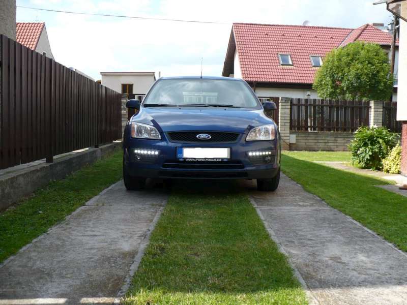

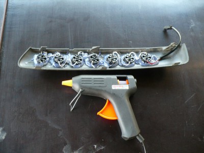

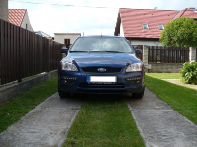

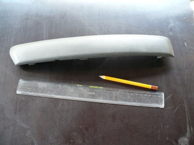

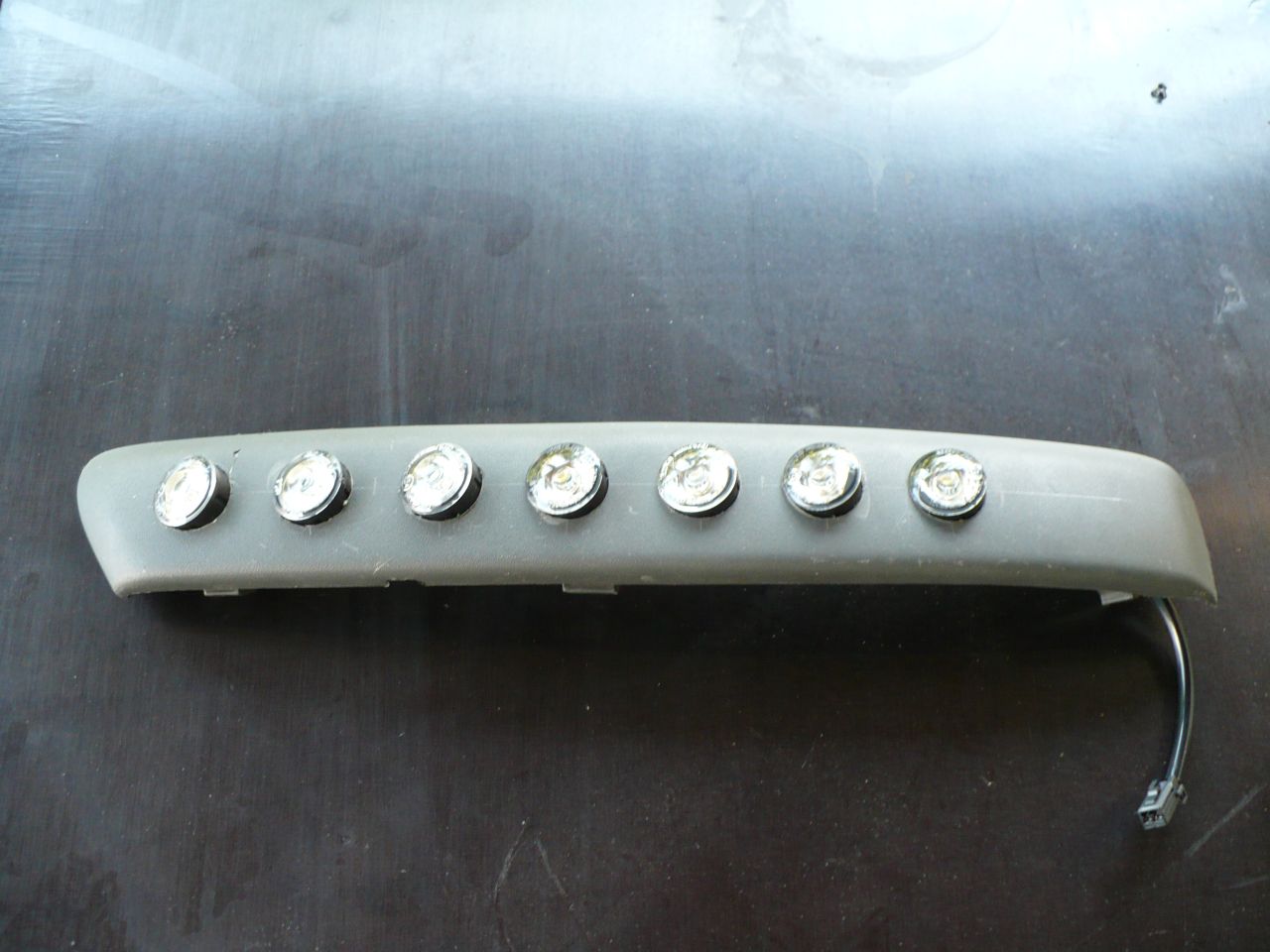

Konenčně jsem taky namontoval DRL a tak přikládám pár obrázků z montáže.

To jirkaur: Z dálky to vůbec nevypadá zle :palec_nahoru:
Jak ses popral s tím nasměrováním, aby to bylo cca v podélné ose, to jsi je jen tak natočil v těch otvorech?
Co fixace jednotlivých světelných modulů vzadu, to Ti drží jen na tom lepidle? Už jsi byl s autem v myčce, není s tím problém?
Jestli můžeš, hoď prosím ještě fotku zblízka pohledem shora na DRL. Jednu dobu jsem totiž o nich vážně uvažoval, ale nakonec mne odradilo to jejich nasměrování, resp. zakrytí následně vyčnívajících částí po bocích.
Tvá instalace (zde na tomto tématu) zatím vypadá nejzdařileji, pominu-li samozřejmě náhradu mlhovek, tam je to na 100% 8)

A šlo by udělat fotku ne čelní, ale mírně z úhlu? Jako kdyby jsi seděl v protijedoucím autě... A taky záleží na vzdálenosti focení.
Jinak si myslím, že uchycení jednotlivých LED je lepidlem, takže, jak se podaří...

jirkaur
Příspěvky: 35
Registrován: 12.07.2009 11:59
Re: Světla pro denní svícení info na 1. strane
Příspěvek od jirkaur » 27.06.2011 13:56
Nasměrování světel jsem řešil výrobou přípravku na vrtání, takže jsem otvory vrtal šikmo, není to sice na 100% v ose vozidla, světla drží lepidlo se kterým mám zatím dobré zkušenosti ale čas teprve ukáže jak dlouho vydrží, modul jsem dal jiný než k tomu dodávaj takže mi po zapnutí parkovaček zhasnou úplně tak jak to má být. Fotky dodám později přez týden nejsem doma.
