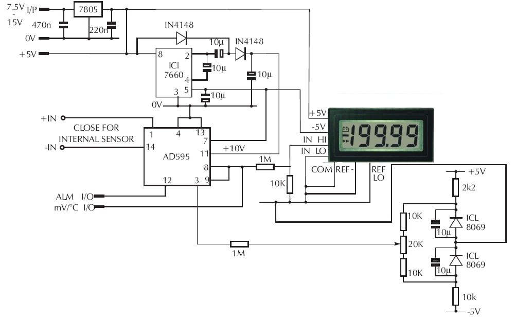

Kain444
- Příspěvky: 40
- Registrován: 30.06.2011 18:25
Re: Filtr pevných částic u 1,6 80kw TDCi
Moznosti je viacej.
Prvou by bolo pouzit klasicky multimeter za par eur ktory ma tepelny senzor vyvedeny na kabliku.
Druhou moznostou by bolo nieco take jednoducho spravit doma : (namiesto zobrazovaca sa da pouzit napr. aj signalizacia diodami, co by komu vyhovovalo)
- milanivs
- Příspěvky: 232
- Registrován: 10.04.2011 09:43
- Bydliště: Košice - Dargovských hrdinov
Tá schéma čo si tu hodil je real, či nejaký fake, čoho schéma je to??? Asi by sme mali dať hlavy dokopy a vydumať nejaký spôsob ako detekovať prebiehajúce regenerácie.
Či by sa skôr nedalo vychádzať z hodnoty diferenciálneho tlaku na DPF. Keby niekto vedel pri akej hodnote diferenciálneho tlaku začína regenerácia, mohol by sa použiť signál z čidla dif. tlaku a na jeho základe by sa rozsvietila nejaká dióda, alebo niečo podobné na palubovke. Je to len moja teória, možno chybná, neviem.

Kain444
- Příspěvky: 40
Blizsie info o tom obvode je napr. tu: http://www.bohemiae.com/cz/hobbies/45-meter-p4.html ... je to jednoduchy teplomer ktory bude s rezervou zvladat teploty DPF. Satci k tomu pridat termocidlo a bude to fungovat. Neviem ale teraz povedat ci sa to bude dat pouzit aj s cidlom ktore je na filtri, alebo ci bude treba nejake pridat.
