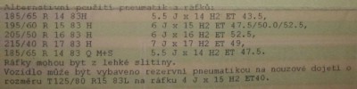

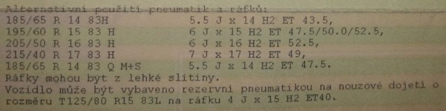

Jak je to s rozměry pneu v techničáku? Jsou ty bez "M+S" pouze pro letní a s "M+S" pouze pro zimní? Čili s tímto v techničáku musím nutně kupovat čtrnáctky disky a přesně 185/65 R14 zimní pneu? 195/60 patnáctky se vztahují jen pro letní, i kdyby měly ty zimáky rychlost H?

U těch M+S je rychlost Q,takže to znamená že zimáky můžeš mít i s tímto rychlostním limitem.Samozřejmě u ostatních můžeš použít všechny varianty vypsané v TP ,jak pro letní i zimní .

Díky, to se mi ulevilo. :) Už jsem se lekl, že bych měl kupovat čtrnáctky... :)
