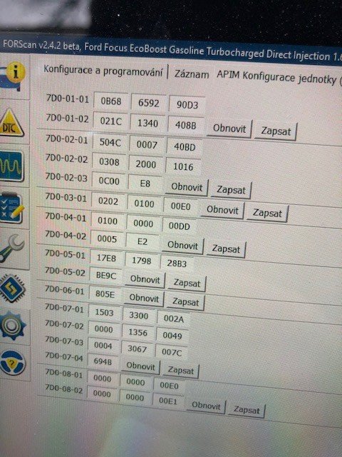

Přátelé, věděl by někdo, jaký parametr v APIM Sync3 nastavuje zobrazení klimatizace na displeji? Když změním teplotu, zobrazí se údaj i na dispelji Sync ale kdyz zmenim typ foukani, uz ne, ale fungovalo to.
Děkuji za tipy.
Děkuji za tipy.

Re: SYNC 3 - rady, tipy a problémy uživatelů
Není, zobrazení tepoty mám, tak stejně vyskakovací okno když teplotu změním. Ale když změním režim foukaní, nezobrazí se vyskakovací okno..

Tomu, kdo mi odepsal - parametr 7D0-01-02 xxxx-x3xx-xxxx jsem již takto měl nastavený, tím to nebude.
Ale díky neznámý uživateli!
