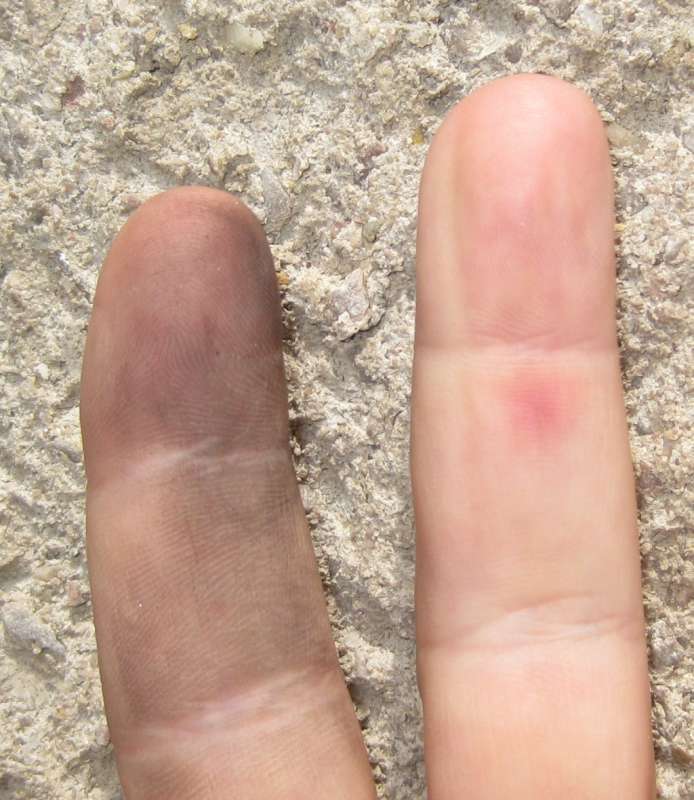

Komi píše:tak 0,45 to su typicke hodnoty pre motor bez filtra-tolko mam napr na Octe TDI po 130t km...na Fofe pri tiez 130t km mam 0,02 a ked pozrem na koniec vyfuku tak je tam cisty surovy plech zadne cierne sadze ako na Octe
Tak jsem laboratorne premeril zaneseni koncovky vyfuku. Objektivni mereni viz. priloha. Subjektivne mam pocit, ze to zase tak moc zasvinene neni.
Laboratorni mereni probehlo pomoci testovaci tycinky. 10 krouzivo-posuvnych pohybu uvnitr koncovky vyfuku, kam az dovolovala delka testovaci tycinky. Potom mereni pomoci fotometrie na pristroji OKO v. <|> . Povetsinou to byl taky cisty kov.
Tak nevim, emise rikaji, ze DPF asi ne, laborator se priklani k nazoru, ze toho ven zase moc nevylejza.

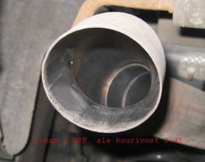

Co keby si radsej odfotil koncovku vyfuku?

C-Maxis
Příspěvky: 1876
Registrován: 21.07.2009 20:39
Bydliště: Praha 9
Re: Filtr pevných částic u 1,6 80kw TDCi
Příspěvek od C-Maxis » 14.07.2011 13:36
Oki, podle toho to vypada na DPF OK. Ale ne ty emise. Netrapi me namerene hodnoty, spis tomu nerozumim. DPF mam, kour 0,45, ostatni maji treba 0,02.
Vyfuk C-max s DPF, ale kourivost 0,45

A jak vypadá ta mrcha EGR?

EGR dle meho nazoru navraci cast vyfukovych plynu zpet do valcu a tim by melo dochazet k nizsim emisim. Tak nejak jsem to pochytil...
