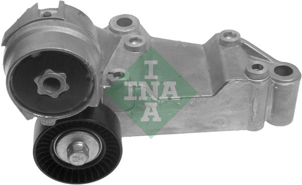

No tak já přidám také svojí zkušenost - nejprve pískalo auto jenom trochu, nechal jsem tak nějak mi to nevadilo. Potom asi za dva měsíce už to bylo znatelně slyšet tak jsem dal k známému do servisu. Ten mi řekl že to dělají obě kladky že se musí vyměnit, bude to stát asi litr i s prací, říkám to je Ok, tak že jo. No a na druhý den mi volá, že to vyměnil ale pořád to píská. Na vině že je údajně nějaká pružina která se časem unaví, nová v autokelly 4200 kč ale že na vrakáči je ve slušném stavu a chcou za ní 1000kč. No tak říkám že jo ať to teda vymění, že to dnes už nestihne, takže až zítra. Tedy suma sumárum 2500 kč s prací

mě to píská jen po ránu,a byl sem s tím u automechanika a ten se díval na celý napínák,a říkal že mám vůli v ložisku a že samotné ložisko nelze vyměnit tak budu muset prý koupit nový žebro za 4000kč v autokelly,ale mám ted nabídku na nový žebro jen za 2400kč což je super,ale peníze nejsou, takže až o prázdninách až pudu na brigádu
