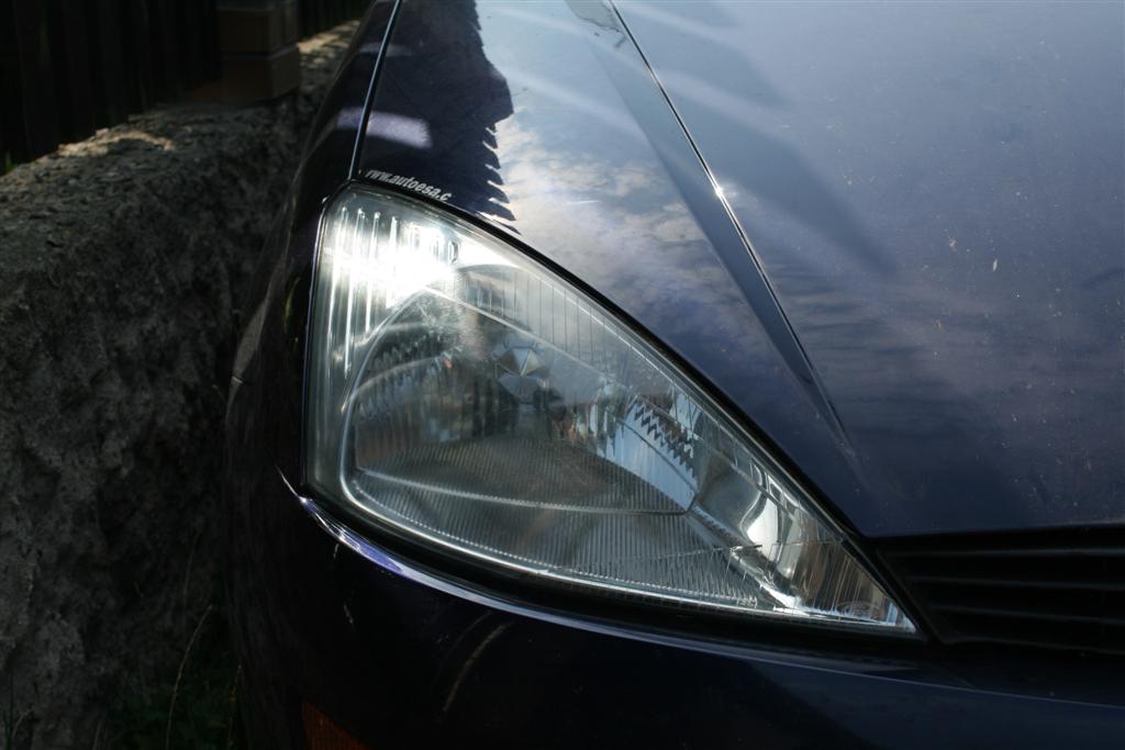

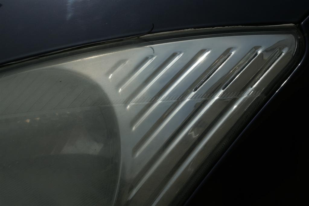

 Jednou jsem si to koupil, tak jsem to chtěl zkusit. Přecijen jsem si nadělal do světla mikrorýhy, který by se mohli zaplnit prachem. Asi to neni nejlepší nápad, ale myslim si, že něco, co leští tak, že zanese mikrospáry, by mohlo být dobrym nápadem. Uvidíme, jak budou vypadat po roce provozu.

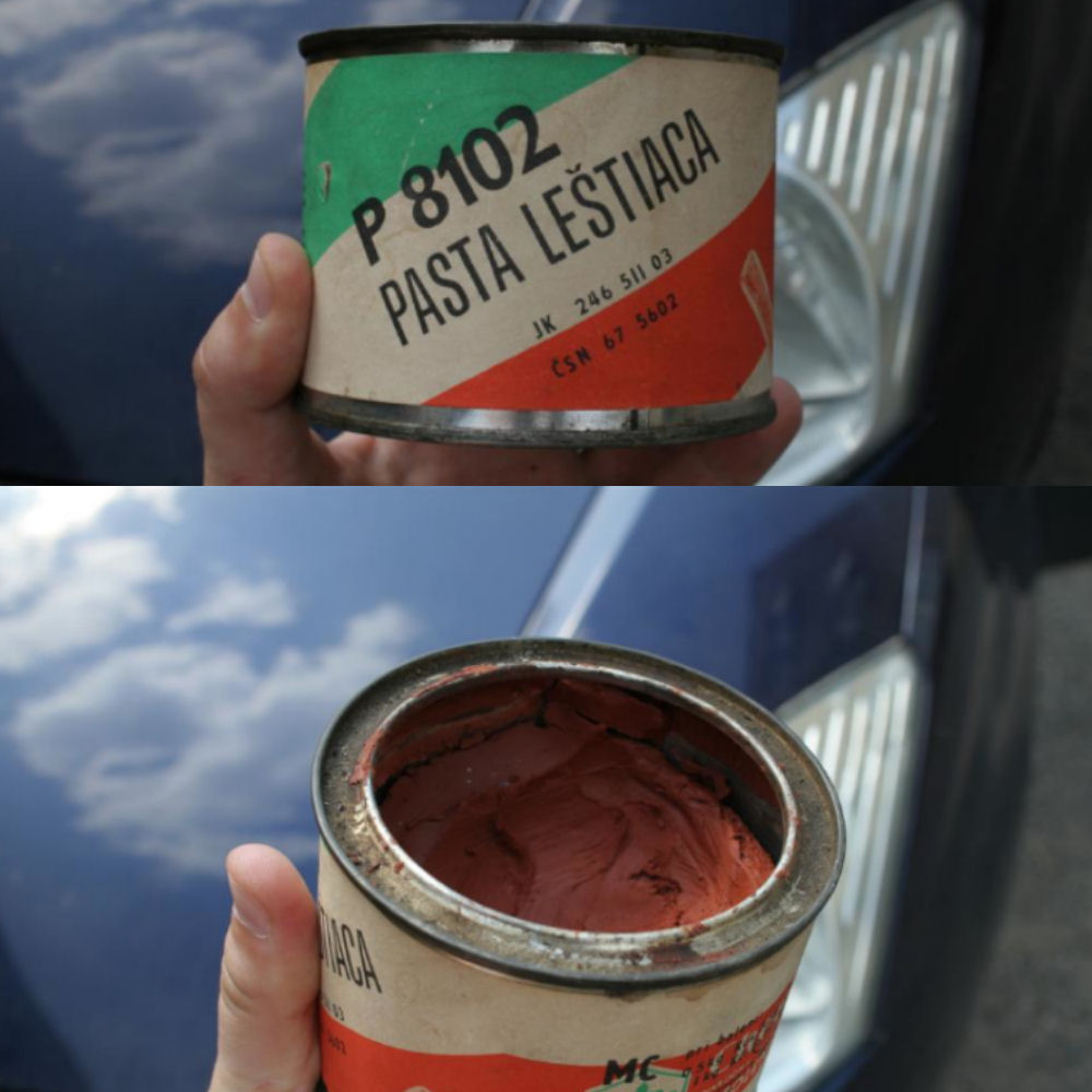

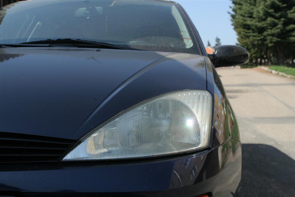

Tak jsem na světla mrknul taky. Udělal jsem to ale trochu jinak. Táta vytáhnul nějakou pastu (viz obrázek), kterou to šlo pěkně. Pak jsem vytáhul i tempo a taky to pomohlo. Ve většině částí jsem nepoužil šmirgl, ale v místech, kde byli "žlutý mapy", tak jsem to pošmrdlal a následně rozleštil tempem nebo tou pastou. Zkoušel jsem a testoval a tempo asi teda vyhrálo. Nakonec jsem to pro jistotu přeleštil McBritem  Jednou jsem si to koupil, tak jsem to chtěl zkusit. Přecijen jsem si nadělal do světla mikrorýhy, který by se mohli zaplnit prachem. Asi to neni nejlepší nápad, ale myslim si, že něco, co leští tak, že zanese mikrospáry, by mohlo být dobrym nápadem. Uvidíme, jak budou vypadat po roce provozu.
