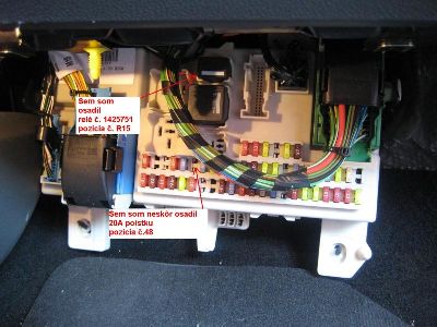

Příspěvek od sibari » 21.03.2009 12:13
Tak som to skúsil podla tohto návodu a funguje to presne tak,ako to tam popisuje zirafak.Mne stačilo vybrať relátko z pozície klakson v poisk.skrinke pod kapotou a dať ho do pozície R15 v poistk.skrinke na spolujazdcovej strane a už to fičí.Samozrejme mi nejde teraz klakson ,ale ked zoženiem druhé relátko,tak pôjde.Svietia len predné stretávačky,a to s menšou intenzitou,a ked zopne svet.senzor ,tak sa rozsvieti všetko ostatné/zadok , osvetl.SPZ,podsv.palubovky a stretavačky s norm.intenzitou. :D :D :D

Automatické svietenie FF2 po FL
Příspěvek od Ondro » 03.05.2009 10:20
Cafte všetci. predom sa ospravedlnujem ak som zalozil vlakno, ktore uz existuje ale tuto temu som nasiel iba pri Mondeach a nie pri Focusoch.
Chcem Vas poprosit o radu ohladom automatickeho svietenia. Ked prepnem svetla na AUTO tak sa automaticky rozsvietia na zaklade svetelneho snimaca. Chcem urobit taku upravu, ktora by rozsvietila svetla aj pocas dna. Viem ze sa to da na FF2 - ale iba predok :cry: pomocou rele - navod prikladam, robil ho Antonio a perfektne mu funguje.
