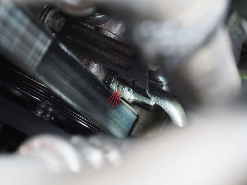

Příspěvek od Lopik@Trance » 28.05.2014 16:58
ahoj, chcem sa poradit. Vytiekol mi servo olej, neviem zatial odkial - okolie rozvodovych remenov je cele ofrcane. Ked dolejem olej, na ake miesta sa oplati pozriet ? cital som ze zhodit prave svetlo a za nim je servo cerpadlo - tlakova trubka ? ... nie je servo cerpadlo hned pod nadrzkou na olej ? aby som sa vedel pozriet na spravne miesto, ci netecie cerpadlo.

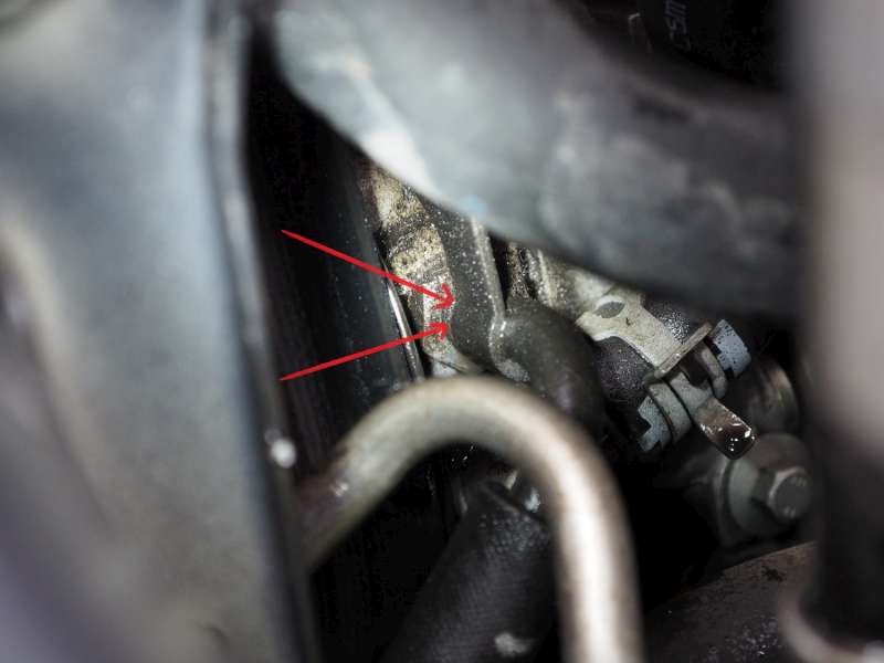

tak som miesto uniku nasiel. Mam mechanicke cerpadlo pohanane od motora remenom. A strieka mi to tesne za srobenim cez trubku z vystupu z cerpadla. To bude asi vysokotlakova vetva ze ? No a teraz ak mi vie niekto povedat, kolko grosov si mam priblizne prichystat ? Cital som tu nieco o cene 2300-2700kc za material. Len neviem co budu pytat za pracu, pretoze pristup zhora vyzera uplne na hovno, az by som povedal ze motor von ? :dih: alebo to pojde nejako zdola na zdvihaku ? robil to uz niekto ?

Trubka je 2500,-, Nebo by možná stačilo dát jen novou průchozí matici 465,- kde je vnitřní těsnění i silonový kroužek na vnějšku. Záleží na tom, v čem přesně je problém.

Příspěvek od Lopik@Trance » 30.05.2014 17:04
ved toto, neda sa presne od oka zistit odkial to strieka. Mozno len cez to tesnenie, lebo si neviem predstavit prasknutu trubku tak, ze strieka z nej olej o priemeru mensom ako spandlikova hlavicka.
