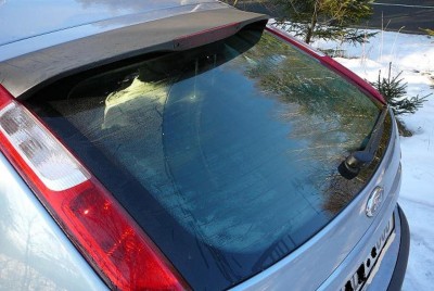

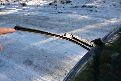

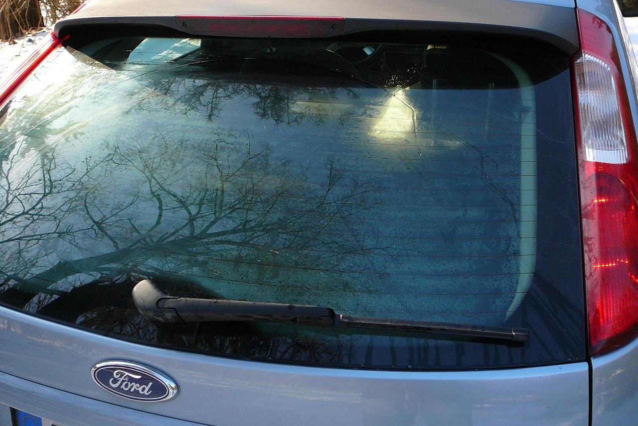

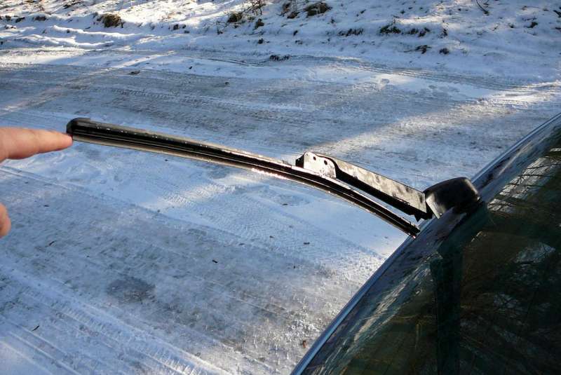

Koupil jsem 55 cm stěrač v Tescu. Zkrátil jsem ho na jedné straně.Bylo to, jak připravené.Stačilo to zkrátit, zacvaknout zpátky příchytku na gumičky a bylo hotovo.
Stěrač stál 130 Kč.
Musím jen malinko doladit sterač. Přesně pod příchytkou stěrače to moc nestírá, ale to bude stačit přihnout. Tak super

Tak tady je ta fotka zadního stěrače, původně to byl 55 cm.
Je to super. Teď je vidět v zrcátku celým oknem.
