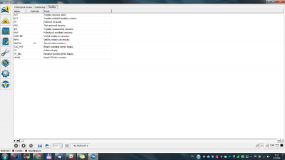

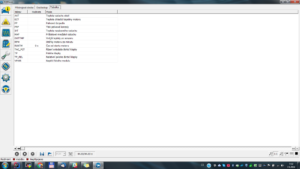

Já jsem spíš myslel sagic, že by něco natočil. Pardon za zmatek.
Můžu poskytnout data z mého vozu pokud by byl zájem.

No ja jsem po dohode s mym dvornim poradcem pres auta ode dneska pro analyzu zacal nahravat kazdy studeny start a cekam az budu mit krome dobrych i spatny a snad uvidime rozdil. Pokud to nedopadne tak bud on mi zmeri tlaky nebo jsem objednany na pristi tyden do Fordu s tim ze na volnobeh neni auto uplne v klidu tak at k tomu reknou svuj verdikt zda je to normalni nebo uz ne. Kdyz pustim klimu tak se o par otacek zvysi volnobeh a auto se zklidni. Takze treba dojde na mereni tlaku u nich a nebo reknou ze jsem paranoidni.
Nicmene ten muj mechanik rikal ze mel v ruce spoustu aut se spatnou kompresi i jedno svoje kdy mel ohlou klikovku a nikdy nebyl problem ze by to dlouho tocilo, vsechny auta mu chytala na drc ale treba jen na 3 valce az po chvili se chytl ten spatny. Ale prej vzdy na drc ne ze by to tocilo a tocilo.
