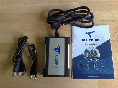

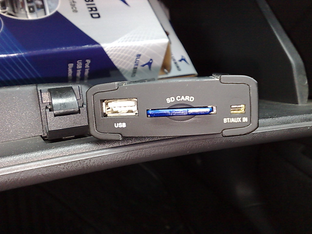

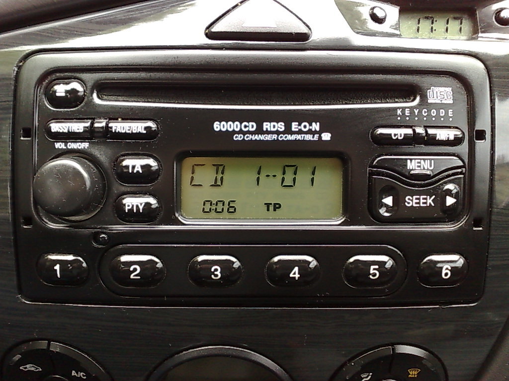

Měl jsem v úmyslu originál rádio zaměnit za nějaké jiné, které by podporovalo hlavně MP3, jenže po poctivě přečtení všech příspěvků v sekci Jaké máte neorig. autorádio? Recenze v 1. prispevku!, jsem došel k závěru, že bych vždy litoval mého rozhodnutí a to proto, že by mě za chvíli mrzel výběr radia, pro které jsem se rozhodl a že jsem si nevybral jiný typ a tak by to šlo pořád dokola. Taky se musím přiznat, že jsem se dostal do takové situace, že jsem se už vůbec nebyl schopen pro určitou značku rozhodnout.
Protože jsem z oboru, tak jsem si řekl, že originál rádio přizpůsobím, aby mi četlo MP3 a začal jsem na internetu hledat servisní dokumentaci nebo, jen elektrické schéma toho rádia. Hledáním na internetu jsem strávil spoustu hodin a bez výsledku, prostě jsem schéma nenašel a tak jsem se rozhodl pro to rádio zakoupit interfejs, který by simuloval CD měnič. Našel jsem na internetu polskou firmu TEM Electronic Components, která má tady u nás v Ostravě zastoupení a na jejím webu jsem v katalogu objevil interfejs BLUEBIRD Car Interface, po přečtení dokumentace jsem se pro tuto volbu rozhodl. Tento týden v pondělí ráno jsem tam zavolal a po domluvě se zástupcem o možnosti vrácení interfejsu, pokud moje rádio s ním nebude komunikovat, jsem ten interface objednal, č. v katalogu BB.FOUSB01. V pondělí objednal a dnes v úterý mi ho dovezli.
Interfejs podporuje iPod, USB, Mini USB, BT, má v sobě čtečku SDHC, která obslouží kapacitu 4GB a výše.

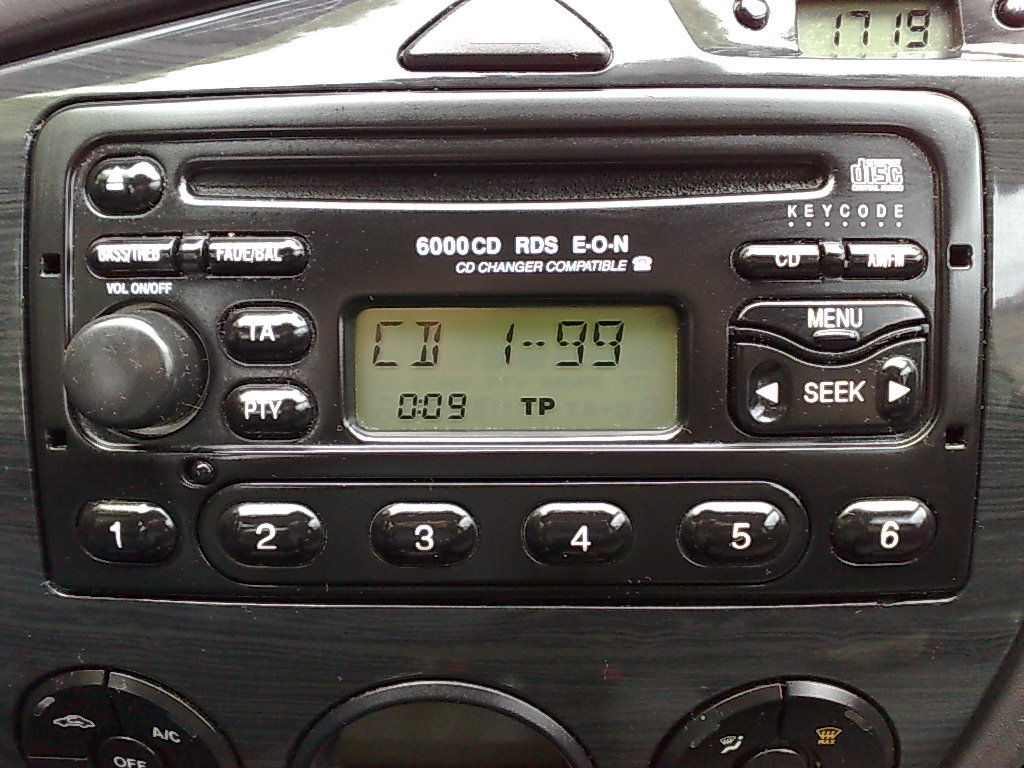

Pro MP3 je potřeba vytvořit na SDHC adresáře s názvy CD01, CD02 až CD10, v každém adresáři může být maximálně 99 písniček řazených dle vaši volby, třeba 01 - (Led Zeppelin) - Since I've Been Loving You.mp3 až 99 - (The Jeff Healey Band) - While My Guitar Gently Weeps.mp3, čas nerozhoduje.
Po jednotlivých adresářích se prochází předvolbou 1až 6 a nebo pod volantem tlačítkem MODE, jednotlivé skladby volíme tlačítkem na panelu nebo pod volantem SEEK. Rádio si pamatuje ve kterém místě skončil přehráváni při vypnutí.

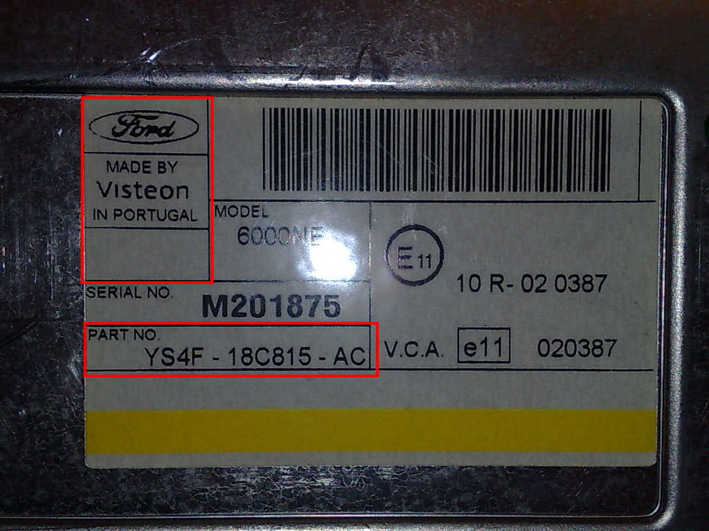

Kdo by měl zájem, tak jeho rádio musí mít tento PART NO<br />A musí mít 12-ti pólovou zásuvku pro CD měníč
MP3 může mít až 320 Kbps, rádio nečte Id tagy, zobrazuje pouze.
Interfejs jsem umístil do příhradky před spolujezdcem.
Cena 2.576,-Kč

Tak ten interfejs je pro tyto auta a nebo pro tyto rádia:
Interfejs Aux USB/SD
FORD ➪2004 Modele: Cougar, Escort, Explorer, Fiesta, Focus, Galaxy, Ka, Mondeo, Orion, Puma, Scorpio, Transit.
Radioodbiorniki: 4600 CD, 5000, 6000, 7000 RDS
Niekompatybilny z: FORD Mondeo i Focus C-Max z modelami z roku 2004 z wyjściem typu quadlock, oraz z modelami 6000RDS i 6000CD wyprodukowanymi
w Portugalii o numerach: PART NO. 98AP-18C815-CB i PART NO. YS4F-18C815-FA
