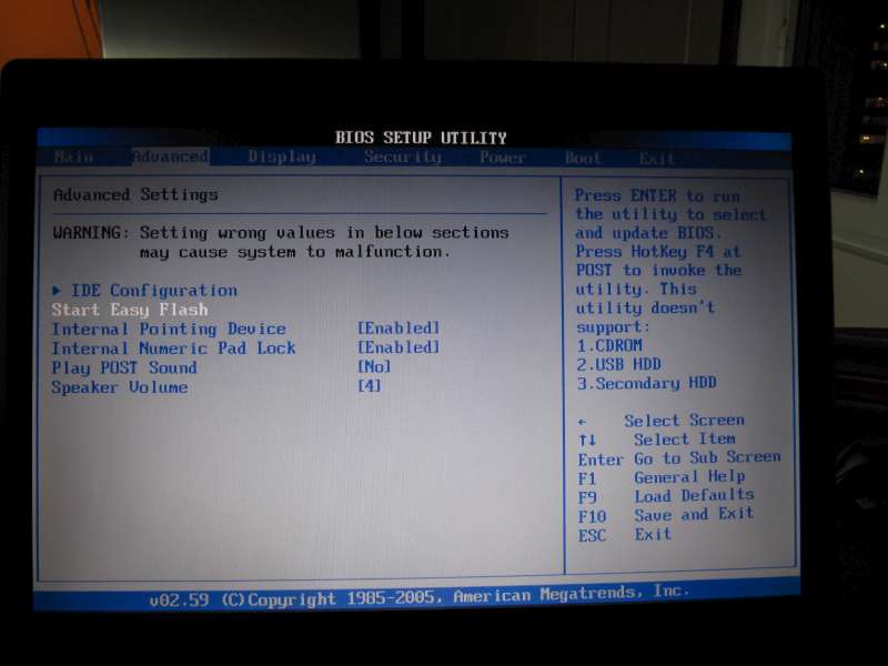

Příspěvek od lucky.jack » 23.12.2013 18:59
Nic jsem nenašel :nixw: :oops:
Noťas je ASUS F3KE.
V příloze něco z biosu...

a zalozka POWER?

Příspěvek od lucky.jack » 23.12.2013 20:27
Ee tam je pouze LCD Power Saving - což má povolit nebo zakázat snížení jasu při přechodu na bateriové napájení.
Nic víc podstatnýho jsem tam nenašel.
Zkouším nějaký programy stažení aktualizace biosu, ale vše je placený a to je zatím opravdu najzažší možnost.

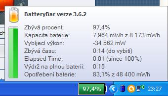

Stav baterie je jaký?
lucky.jack
Příspěvky: 8473
Registrován: 12.03.2011 21:18
Bydliště: v Hradci Královým
Re: ked vas se*e PC
Příspěvek od lucky.jack » 23.12.2013 23:26
Takový...
Bez názvu.JPG (15.84 KiB) Zobrazeno 1960 x

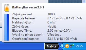

Bez napájení ze sítě v okamžiku odpojení napájení...
Bez názvu1.JPG (16.97 KiB) Zobrazeno 1953 x
smoula
Příspěvky: 4352
Registrován: 21.06.2012 15:24
Bydliště: Klecany
Re: ked vas se*e PC
Příspěvek od smoula » 23.12.2013 23:28
Pokud si koupil novou baterku, tak opotřebení nemůže být cca 17% a SW chyba to určitě není, jak psal někdo výše. Já mám novej noťas od srpence a opotřebení baterky je cca 5% a to to používám skoro každý den :nixw: Chyba bude asi fakt někde v HW :cry:

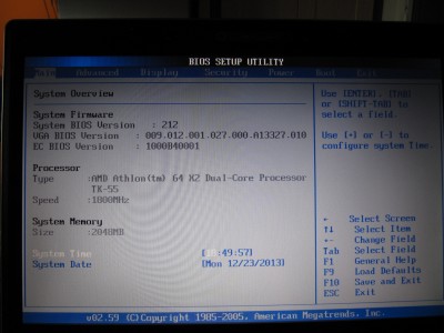

Příspěvek od Medmen » 23.12.2013 23:40
Jo, myslel jsem tím, že chyba bude spíš v HW.
Bios dle screenu je verze 212 což by měl být poslední dostupný, dle stránek Asusu.

Příspěvek od FoFo333 » 24.12.2013 01:33
Odpísal som už dve baterky na nb. Rok a pol som si ju šanoval pravidelne vybíjal nabíjal aj keď som ju nepotreboval. Potom som ju raz chcel dať nabiť a najprv som zapojil adaptér do NB (samozrejme baterka v NB zasunutá tiež) a potom do predlžovačky samozrejme bez prepäťovej ochrany. Preskočila iskra medzi predlžovačkou a koncovkou adaptéru. Baterka v momente v podobnom stave ako máš ty. Vybitá za 15 minút niekedy aj menej a nabitá za pár sekúnd maximálne minút. Jediné riešenie v tej dobe cca dva roky dozadu buď kúpiť novú baterku komplet alebo výmena článkov v baterke+ poriešenie tej logiky (nejaká pamäť) čo je vo vnútri batérie.
Opotrebenie batérie máš cca 83% a nie 17% ako bolo spomínané, takže baterka pred smrťou (až už nie po smrti). :roll:

Medmen: Díky za screen , ale tohle v nabídce v biosu nemám. Mám tam jen ten první řádek o LCD.
