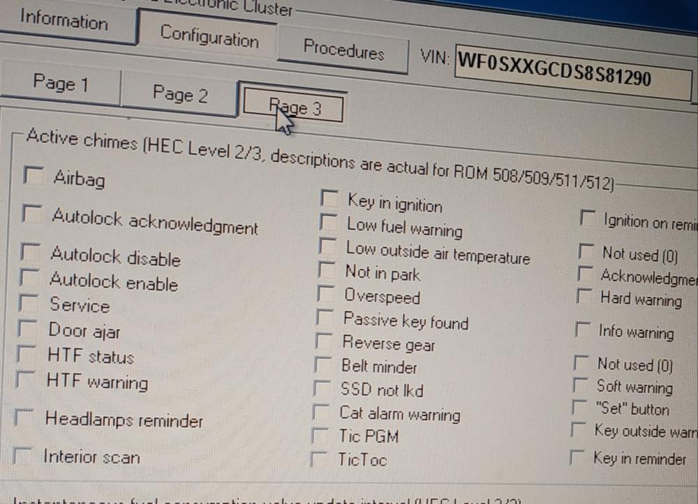

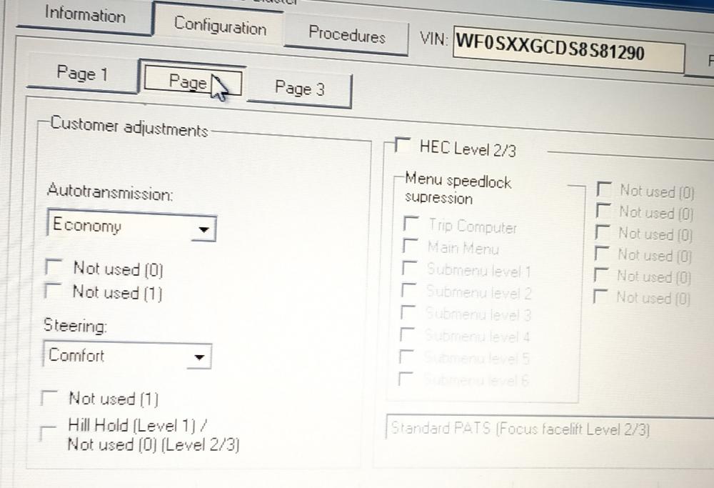

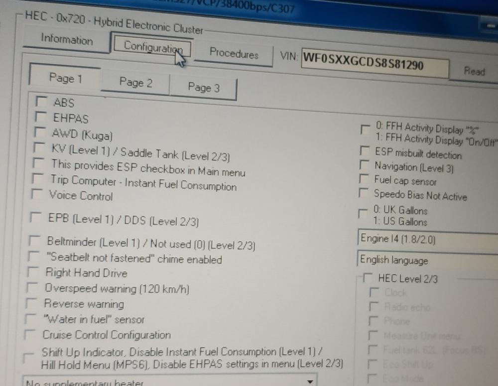

julius1981 píše: 04.12.2023 22:52 Data som vycital podla ELM config z jedntky HEC, prepisal VIN a forscanom vymazal kluce a nahral 2 nové.
a inicializaci PCM-HEC jsi udelal? bez toho HEC (IPC) "autorizovane nerekne" PCM, ze muze startovat
(jinak v konfiguraci HEC musi byt neco zaskrtnute)

Ako urobim inicializaciu Forscanom, alebo elm config, pripadne cinske ucds?
V povodnych budikoch nebolo nic zaskrtnute, mozno sa s tym uz niekto hral....
Mam zaskrtnut podla vybavy, co vidím v aute???

Jste si jistý, že jste použil tlačítko "Read from HEC" ?

Vycital som HEC data z prvej a druhej strany. Na tretiu ma nepustilo, ze musi byt vyssi nez 500000...Inak cez Elm config sa pripojim k autu az na Xty krat, vacsinou hodi hlasku zly port, alebo nejde pripojiť. Kde môže byt chyba? Používam kabel s HS MS prepinacom.
Nakoniec som nové budiky nahodil, kluce cez forscan nakodoval.
Auto naštartovalo, hurá. Kilometre som upravoval cez cinske ucds a zaujimovst je, že vie tiez vycitat udaje z HEC no jie je tam tolko koloniek. Mate skúsenosti pri vymene budikov, ci staci pouzit čínske ucds na vycitacnie a prehratie udajov z budikov, alebo iba s elm config?
Ďakujem

oba sw vycitaji stejna data, ale ELMConfig jich zobrazuje vic

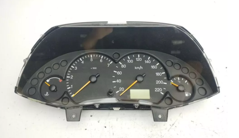

Chtěl bych se zeptat( hledal jsem !) pokud bych měnil. Budíky za stejný typ ale z jiného auta, musí se nějak registrovat do ECU nebo si najde km natáhnou budíky samy? ( Mám problém s ukazováním rychlosti a čidlo mám již měněné takže měním celé budíky)
Příspěvky: 25014
Re: Výměna budíku stejného typu
Příspěvek od ZaQik » 27.10.2024 20:50
najezd je udaj z budiku, takze ho budes muset nejak nastavit tak, jak potrebujes ... a budes muset vyresit imobilizer

Focus mk1 ma imo v budicich?
FoFo II 2,0i 107kW rv 2009

MK1 nemá immo v budíkách

no jo, nema ... spatne jsem koukl na fotku :oops:
