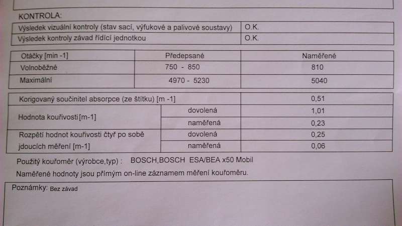

				Protože je tu řada témat věnující se odstranění, ale žádné ucelené o provozu auta s DPF a zkušenostech s ním, dovolil jsem si založit tohle vlákno. A začnu záznamem z dnešních emisí.
Ford Focus 2.0 TDCi, euro IV s DPF, v provozu od 5/5008, na tachometru skutečných 118 568 km (z toho mnou 75 tis. km), původní DPF, aditivum doplňováno po rozsvícení kontrolky v 80 tis. km. Pár dní před ME jsem motor točil trošku víc než obvykle, abych "vymetl" saze.

				Napsal: 28.04.2014 10:29
				od Sobull
				Není to nějak moc na to, že je tam DPF?

				od Lukas41
				Moje hodnoty pri 186t km boli (pri identickom 2.0 TDCI s DPF):
-volnobeh 800 ot/min
-max.otáčky 4340 ot/min
-dymivosť 0.02
-rozptyl hodnot dymivosti 0.06
Aditívum doplnené pri 182t km.
				Re: Provoz auta s DPF
				Napsal: 28.04.2014 11:13
				od Stanley_vy
				Sobull píše:Není to nějak moc na to, že je tam DPF?
Schválně mrknu, kolik tam bylo při minulých ME (64 tis. km). U měření se nebyl, tak by mě zajímalo, jestli skutečně proběhlo.
 Ale třeba přijde za chvilku V12 a poradí mi, že to mám hodit do áček.

				od Slid
				Tady je muj protokol z posledni STK min. rok v te dobe 364tis. Jedna se o Ford Mondeo 2.0 TDCI 85kw 29.12.2006 Euro 4 + DPF ted mame 385tis a pokud koukam zpetne na protokoly jsou + -  stejne. Ja myslim, ze paradni hodnoty
 posledni tri roky jezdeno mesto 60% a 40% dalnice. V minulosti jezdeno spise dalnice.

				od Stanley_vy
				Tak jsem se konečně dostal domů, abych mohl mrknout na minulé emise (nakonec tedy v 67 tis. km) a:
Kouřivost: 0,04
Rozptyl kouřivosti: 0,01
Tak by mě zajímalo, čím může být způsobena aktuální kouřivost 0,23. Stav DPF? Nafta? Vstřiky (ve 118 tis. km)? Fakt je ten, že cca 200 km po posledním natankování (Verva) mám pocit, že motor zlenivěl, na druhou stranu tahá plynule od 1500 do cca 3500 ot. a kopanec od turba je znatelně menší a posunul se někam těsně nad 2000 ot. (dřív pod 2000 ot.) Tak nevím.

				Re: Skodliva nafta, EGR, DPF, SCR a emisne limity
				Napsal: 29.04.2014 22:29
				od Stanley_vy
				Asi taky zkusím vyjezdit pár nádrží Maxxmotion.
Jinak dodám, že auto tahá bez problémů až do omezovače a dnes cestou z práce, což dělá cca 50 - 70 km od emisí, se mi spustila regenerace.
