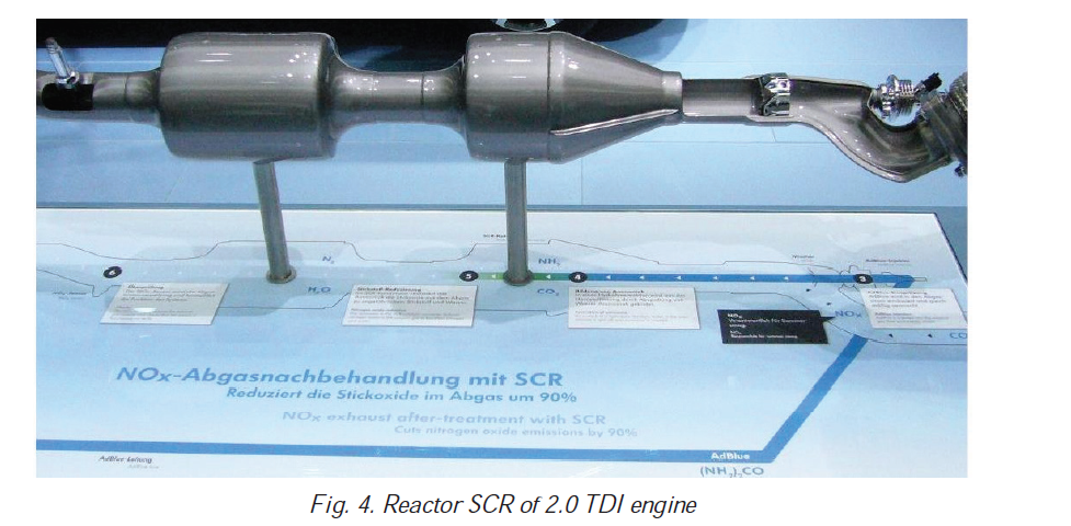

2.0TDI EU6 v Passate ma 5litrovu nadrz. Ak sa to da jednoducho doliat do nadrzky nie je problem, aj tak kazdy druhy majitel nafty dolieva VIFy. S francuzskym autom je to zlozitejsie. Uvidime, co predstavi Ford.
http://auto.pravda.sk/novinky/clanok/10 ... a-euro-vi/
"Prečo sa však automobilka tak poponáhľa, keď dnešné motory TDI bez problémov plnia požiadavky v súčasnosti platných predpisov Euro V? Dôvodom nie je Európa, ale americký trh a jeho averzia proti dieselovým motorom. Ani nie tak zo strany zákazníkov ako legislatívy, ktorá je k naftovým motorom najprísnejšia na svete. Aspoň čo sa týka zloženia výfukových emisií. Kým totiž v Európe platia pre dieselové agregáty odlišné mormy ako pre benzínové, v USA používajú na naftu aj benzín rovnaký meter. To v praxi znamená, že ani ten najúspornejší dieselový motor nemá za „veľkou“ mlákou šancu splniť americkú normu Bin 5. To napriek tomu, že spotrebuje neporovnateľne menej paliva ako smädné americké benzínové 8-valce.
Kameňom úrazu je limit pre produkciu oxidov dusíka, zodpovedných za smog a kyslé dažde."

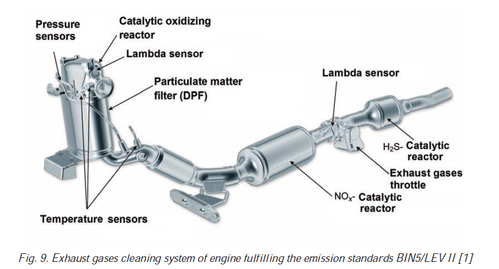

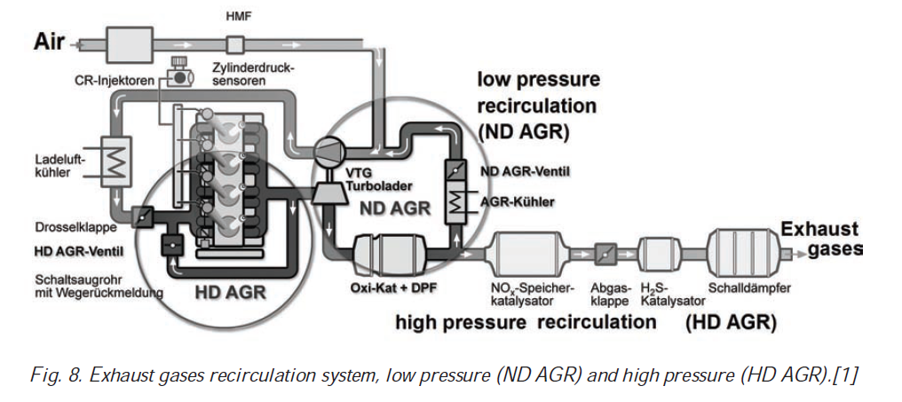

2.0TDI ina schema: system s 2x egr - vysokotlakovy za motorom a nizkotlakovy za DPF (obrazky z materialu od Mareka Brzezanski)

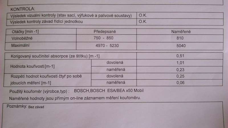

Ford Focus 2.0 TDCi, euro IV s DPF, v provozu od 5/5008, na tachometru skutečných 118 568 km (z toho mnou 75 tis. km), původní DPF, aditivum doplňováno po rozsvícení kontrolky v 80 tis. km. Pár dní před ME jsem motor točil trošku víc než obvykle, abych "vymetl" saze.
Až budu doma, doplním záznam z měření před dvěma lety.

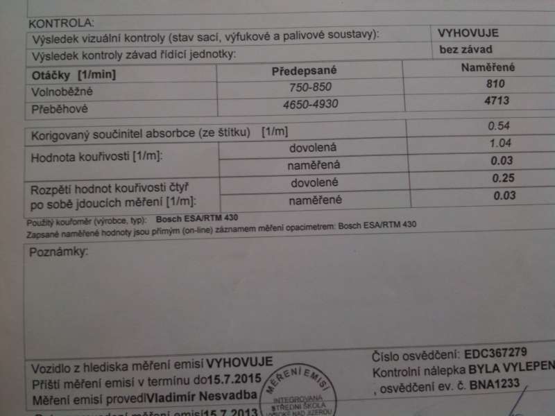

Tady je muj protokol z posledni STK min. rok v te dobe 364tis. Jedna se o Ford Mondeo 2.0 TDCI 85kw 29.12.2006 Euro 4 + DPF ted mame 385tis a pokud koukam zpetne na protokoly jsou + - stejne. Ja myslim, ze paradni hodnoty
posledni tri roky jezdeno mesto 60% a 40% dalnice. V minulosti jezdeno spise dalnice.

Tak jsem se konečně dostal domů, abych mohl mrknout na minulé emise (nakonec tedy v 67 tis. km) a:
Kouřivost: 0,04
Rozptyl kouřivosti: 0,01
Tak by mě zajímalo, čím může být způsobena aktuální kouřivost 0,23. Stav DPF? Nafta? Vstřiky (ve 118 tis. km)? Fakt je ten, že cca 200 km po posledním natankování (Verva) mám pocit, že motor zlenivěl, na druhou stranu tahá plynule od 1500 do cca 3500 ot. a kopanec od turba je znatelně menší a posunul se někam těsně nad 2000 ot. (dřív pod 2000 ot.) Tak nevím.

Trochu OT, ale prijde mi ze se verva zhorsila
ja uz jezdim jenom na maxxmotion a prijde mi to ohodne lepsi
- Stanley_vy
- Příspěvky: 5871
- Bydliště: Vyškov
Re: Skodliva nafta, EGR, DPF, SCR a emisne limity
Asi taky zkusím vyjezdit pár nádrží Maxxmotion.
Jinak dodám, že auto tahá bez problémů až do omezovače a dnes cestou z práce, což dělá cca 50 - 70 km od emisí, se mi spustila regenerace.
