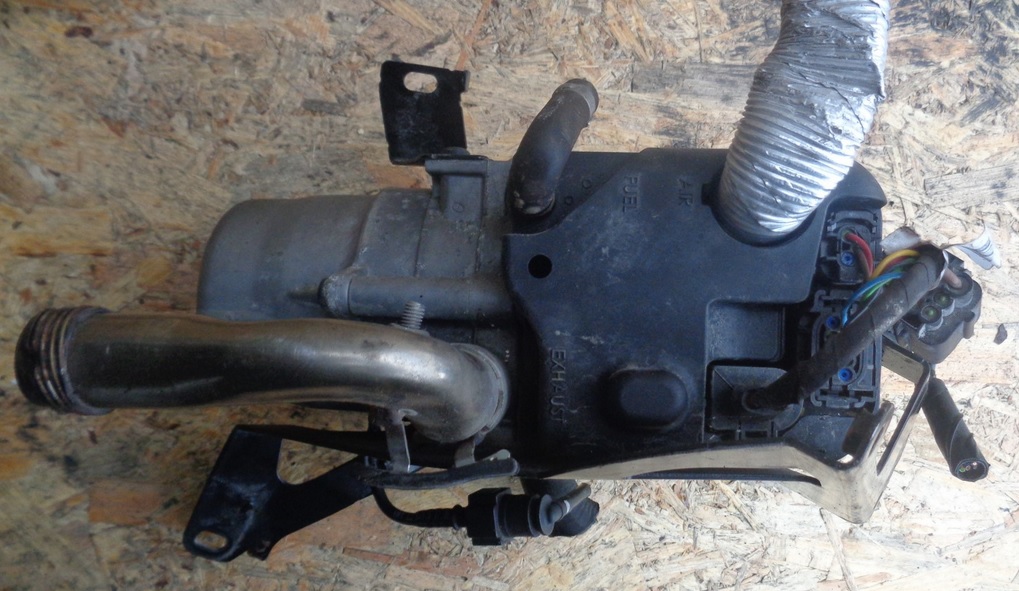

Mám dotaz ohledně přídavného topení,je to vebasto origo s výroby.Včera se mi stalo,když jsem ráno(bylo 0st.) vyjel s garáže a po 500m zastavil,šel si koupit svačinu a nechal jsem auto nastartované,tak když jsem se po 3 minutách vracel k autu,tak se s pod auta valil dým jako když mi tam někdo hodí dýmovnici a samozřejmě smrad.Mám dvě otázky,žhavící kolík slouží k zapálení vebasta a po nějaké době vypne,nebo přižhavuje trochu pořád?Co může spůsobovat takový kouř,špatný žhavící kolík nebo spíš hořák?Díky za rady.

Špinavá spalovací komora, nafta se pořádně nerozstříkne a nedojde tak k jejímu vznícení a začne to bíle hulit. Případně je někde přicpaný přívod nafty a do spalovací komory se dostane málo nafty a výsledek je opět oblak bílého dýmu. To mám info od bývalého kolegy, který v práci nedělal téměř nic jiného, než servis nezávislých topení, tak snad nekecal.
Když se to stane výjimečně, tak to nemá cenu ani řešit. Když se to už stává častěji, tak je dobré to řešit. Výsledkem pak mohou být šlehající plameny či vylétávající jiskry z výfuku u bufíku, což je celkem efektní, zejména za tmy
