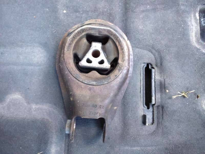

phofy :
ano, ten vpravo kt. ma iny tvar je de facto nahrada - pasuje presne a zda sa byt aj "bytelnejsi". daval som presne taky, zn. febi, cislo dielu 29747.
pre ostatnych : je to tzv. spodny zaves prevodovky, tento konkretny je na skrinu mtx75, cize vsetky dizle okrem 2.0 tdci + a este pre benzin 2.0 HE

Jo super diky, takze si ho po vyplate objednam :) protoze vsude nabizeji takovyhle tvar, krome starline :mrgreen: v eucatparts sem hledal, ale je tam vic typu a bohuzel nevim ktery je na muj :?
Jak ti sel ten spodni vymenit?

ano, je to ten diel z odkazu : 6068 > 1533046 > Torque Restrictor
vymena bola velmi pohodova - povolis 1 srob na tom drziaku na prevodovke a ten druhy na napravnici. nie je treba motor ani prevodovku zdvihat.

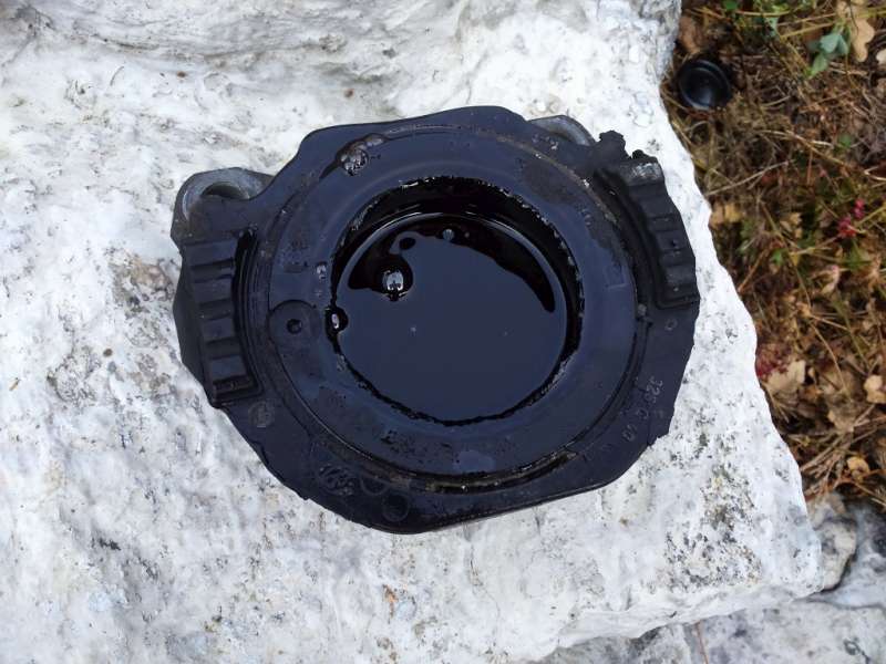

Starej silentblok sem rozřezal a i olej v něm ještě byl :mrgreen: Ale normálně rukou šel zmáčknou, nejspíš byl orvanej vevnitř, dál už sem neřezal protože to hrozně smrdělo :mrgreen:
