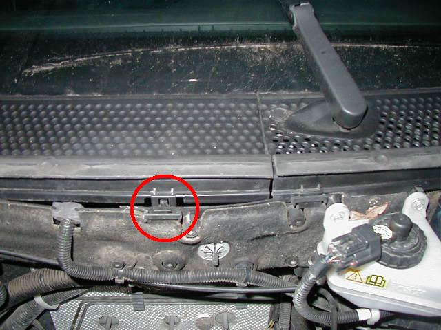

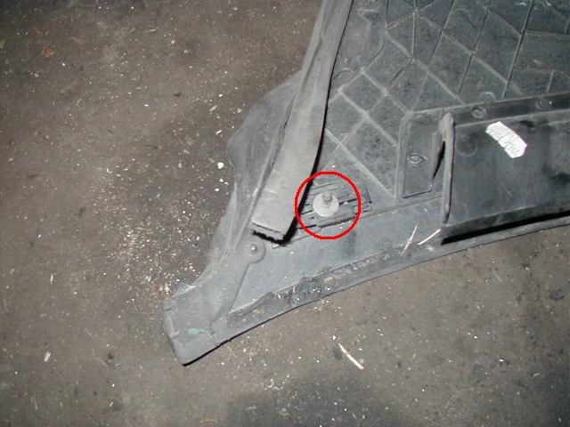

Ted nevim, jestli ti rozumim. ja myslel to co je oznaceny na prvni fotce. Myslel si to same nebo to co je na druhe fotce? Mimochodem, to co je na druhe fotce mi taky zrovna nedrzi dobre, rekl bych, ze je to uz tak dok..veny, ze uz to v tom protikusu nedrzi a staci je zatahnout a je to venku. A ta housenka od Forda se nalepi kam? Na tu mez skla a plastu, nebo zespoda na plast a primacknout k oknu? Diky

To na prvej fotke som nemyslel, to na druhej fotke neviem nejaj rozpoznat co to je, som tu cez mobil. Ale myslel som take tie cierne plastove blbosti ktorymi je ten plast nacvaknuty do toho bieleho protikusu v karoseri. Tie sa zvyknu casom ulamat. A potom ten plast dobre nedrzi a neprilieha k oknu. Na kazdom plaste su tri alebo styri, teraz neviem presne. A tu pasku nalepis zo spodu na plast a potom to cele prilepis k oknu.

jj asi uz vim, jak to myslis. Misto tech koliku (vypada to jako kuzelka s cepickou), ktery jsou v tom plastu zespoda nasunuty v tech kolejnickach, tak si narval horem pres plast sroub, je to tak? Ale zajimalo by me, v cem ti ten sroub drzi, do ceho ho chytnes? Do toho protikusu, do kteryho se puvodne nacvakava ten kolik?

Jasne do toho bieleho plastoveho protikusu. Mam take samorezky akurat tam sadnu. A drzi to super. A su cierne a zapustene v tom plaste tak to ani nie je vidno.

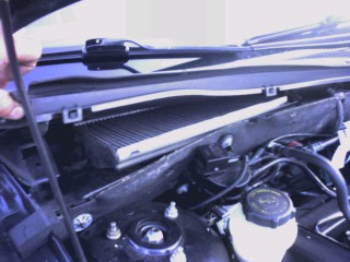

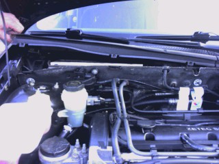

tak len zkopčím zase foto mojej vymeny z tohoto vlakna, ako to robím ja :wink:

odcvakujem len tie čo su od motoru, nič viac nič menej, praca na minutu :wink:
