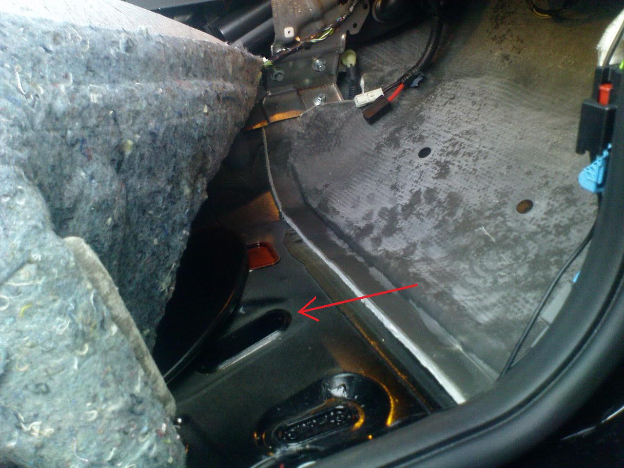

Dneska jsem po půl roce dělal velký úklid a mytí auta a když už jsem byl u toho vysávání, tak jsem si říkal, že sáhnu pod koberec u spolujezdce, jestli tam mám pořád mokro a samozřejmě bylo, tak jsem kontroloval hadici na kondenzát z klimy, všechno ok, oplachoval jsem čelní sklo, taky ok, tak jsem postříkal spodek auta a na podlaze se začaly dělat kapky... Takže to asi budu muset zespodu něčím zatitlat, aspoň že jsem na to přišel
Prosakuje to přes ten druhý oválný nesmysl.

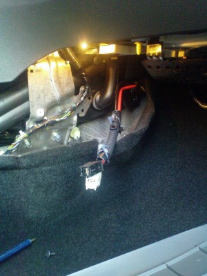

A když už jsem tak šacoval ten koberec, vykoukly na mně dva dráty s konektorama (první foto), má někdo tušení, k čemu by mohly být? Vyhřívání sedaček?
bukso1
- Příspěvky: 4
- Registrován: 30.03.2009 19:33
- Bydliště: Trnava
Re: zatekanie do auta fofo2
Ahmed: mam rovnaky problem. Tyzden som majitelom "noveho" Focusa a pri kontrole VIN cisla na podlahe spolujazdca som objavil vlhkost. Vcera riadne prsalo a dnes uz tam mam kupalisko. Odokryl som koberec,vyutieral vodu a pri najblizsom dazdi to budem sondovat
