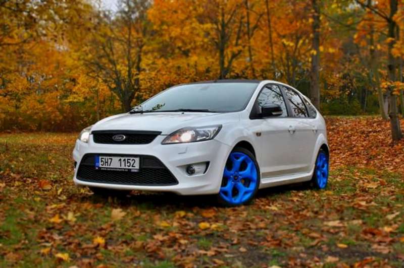

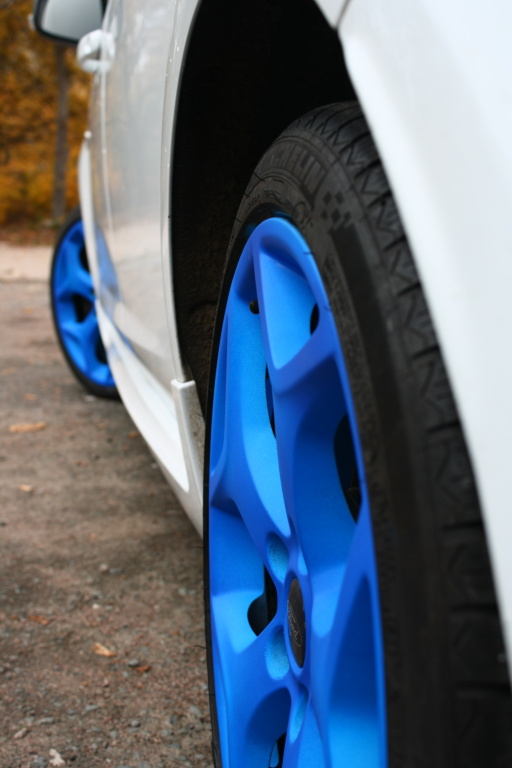

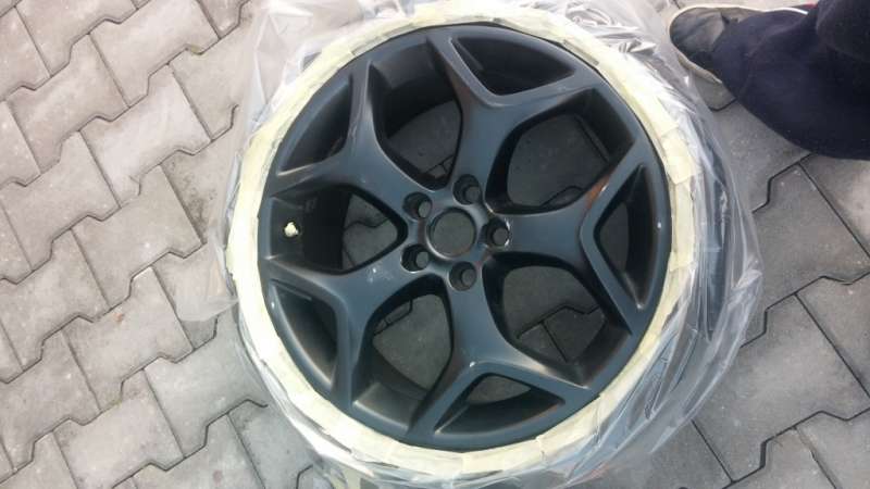

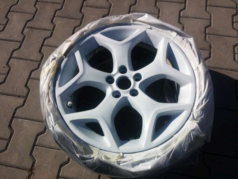

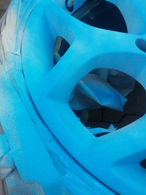

Nevim jestli to ještě někomu k něčemu budu ale dávám sem zkušenosti s plastidipem. Začal jsem to řešit pozdě a chtěl jsem nějak přez zimu vyřešit ochranu kol který byly od předchozího majitele poměrně odřené, tak sem si řek že to zkusim dipem.
Kola jsem umyl a odmastil, je důležité, aby byl dip zhruba na pokojové teplotě. Dělal jsem to v 8mi stupňích takže jsem spreje odkládal do hrnce s teplou vodou aby se nedělaly velké kapky. Dal jsem 3 vrstvy bílého podkladu a 4 nebo 5 konečný barvy (+ je třeba dát první vrstvu jen opravdu jemně, nijak nekrycí aby to dobřře chytalo) Výsledek mi příjde zdařilý
A když sem si řikal zkusím to tak dám aspoň nějakou zajímavou barvu tak padla blaze blue
no to je asi vše kdyby byl nějaký dotaz...
Stav kol před (ostatní byla i více) Podkladová barva jedna z prvních vrstev finální barvy a konečný výsledek
