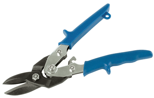

Mám tyhle nůžky, občas se plech trochu žvejkal, dotahoval jsem šroub, aby líp stříhaly:

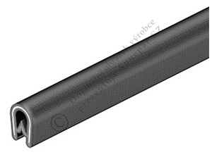

Dost jsem se poškrábal o hrany toho ostříhanýho plechu. Chtělo by to olemovat, než se člověk začne hrabat v čerpadle:

ja mel pujceny zahnuty nuzky od klempire co dela strechy....ale na zabrouseni a olemovani te diry jsem se jeste nejak nedostal...
bacha pri strihani plechu na ty hadice...ja narval kus plechu pod to abych nestrihnul do hadice....

Tak člověk u toho musí myslet, koukal jsem do díry po průchodce a sahal jsem prstama, co je pod ní, abych věděl, co si můžu dovolit. Jak se díra trochu zvětší, tak už je tam i vidět.
Když už je po akci, tak není potřeba to lemovat, protože příště tam polezu až za dalších 200 000 km
