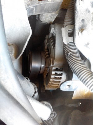

jj, parohy popr paroh = klapky na bypass intercooleru kvuli regeneraci dpf... podivam se kde ten cudl napinaku je. Nezni to jako uplne unreal. Je pristupny predpokladam zvrcha. S tema klapkama je taky slusna jebacka nez je clovek sunda... ale pristup tam celkem je...
Baterka se musi odpojit zrejme. Odpojuje je to od karoserie nebo je to jedno?
diky za rady.

Safra je to 16 a ten nemám :) Takze shanim racnovy klic. Je tam mista minimum. Zvlast kdyz tam jeste je DPF

Tak je to za mnou. nejtezsi byl spodni pravej sroub 16. Ocko plocheho klice s racnou tam neslo nasadit, bylo moc silne. Pujde na brusku nez to budu delat priste. POvolil jsem to tak tam tim otevrenym klicem z druhe strany.
napinaci kladka se da zajistit kolikem:) na to jsem prisel celkem pozde.
zpetna montaz byla celkem rychlovka. Alternator jede. Uvidim jak dlouho....

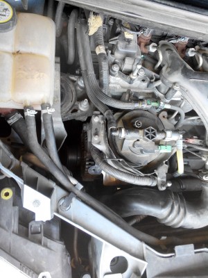

Zdravíčko Forďáci má niekto skúsenosti z demontážou alternátora z C-maxu 2.0 Tdci 100 Kw ? trápim sa z tým celé doobedie no neviem z tým pohnúť, ako dám dole ten filter paliva ? ...
