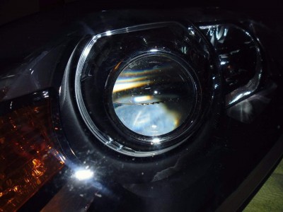

Podařilo se někomu sundat plexi z xenonů ? Jde mi o to, že mizerně svítí - vzhledově super, ale na jízdu je to celkem peklo
Chtěl bych kouknout na parabolu, zda není vypálená (mám možnost pokovení). Výbojky mají pěknou barvu, řekl bych že jsou v pořádku, ale v noci prostě nevidím, musím jezdit prasácky z mlhovkama abych něco viděl ...
Háčka co jedou za mnou mě pomalu přesvítí
Vypadá to, že plexi nedrží jen zobáčky, ale jsou ze vnitř ze spodu vruty
Když koukám na fotku zde: http://www.ford-focus.cz/forum/download ... &mode=view tak mě svítí spíše do modra a nejsou pod lomem ty zářivé kruhy od světla, svítí spíš jak zářivka (originál Osram Xenarc)

Ok, díky, ještě projistotu zkusím novou výbojku (mám 200k, v Německu jezdil na Auto) tak je taky možný že jsou původní - ale moc se mi tomu věřit nechce
Je vidět že parabola z venčí nad výbojkou (uvnitř světla ze zadu, když koukám nad výbojku) je jakoby teplem seškvařená ta chromová vrstva

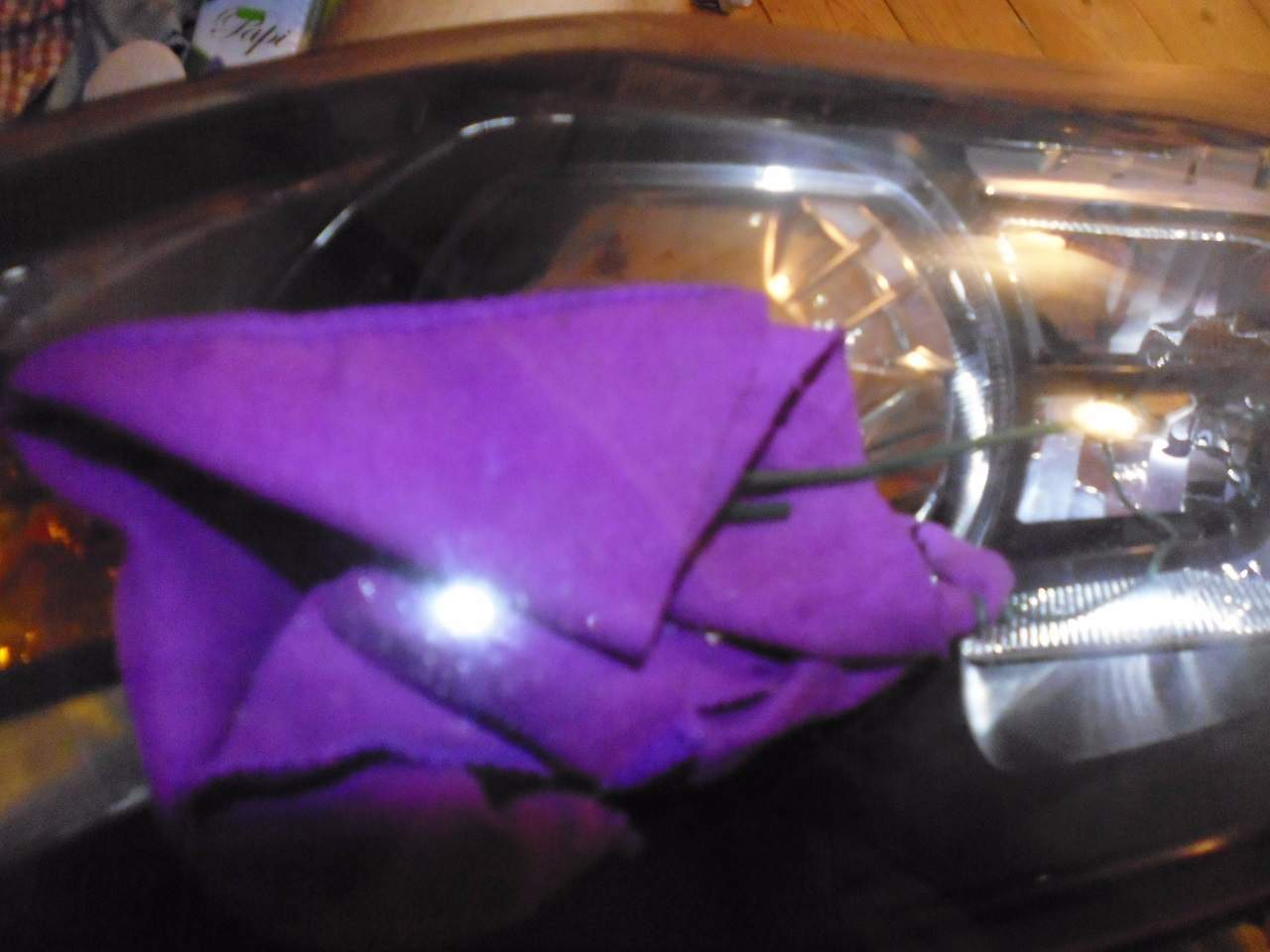

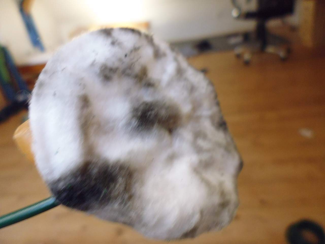

Tak jsem vyčistil čočky a konečně vidím
Nevěřil bych tomu, co ten povlak udělá!! Nejvíc to vadilo na čočce z venku. Přes ten povlak se světlo rozráželo ... Stačilo zasvítit jen baterkou a v čočce svítila mlha, po vyčištění se krásně odráží ..
Světla se mi rozlepit nechtělo tak jsem po večerech několik hodit šmrdlal přes háčkovou žárovku - drátky, špejle tampony, hadříky, čistič na LCD (fakt zábava
Navíc byl povlak i na plexi ze vnitř ..
Foto napoví čočka vyčištěná z obou stran a jen od výbojky:
Kdyby se tak dalo sehnat nové plexi, tak to rozlepím a vyčistím pořádně ...
Ještě se zeptám na nastavení světel, prý se to musí přes PC - ale k čemu jsou tam štelováky ? Pokud to nastavím štelovákama tak se to nastaví tak jak potřebuju a tam to zůstane, tak mi to moc nejde do hlavy, jak by světlo poznalo v jaké je pozici aby se rozeštelovalo po nastavení

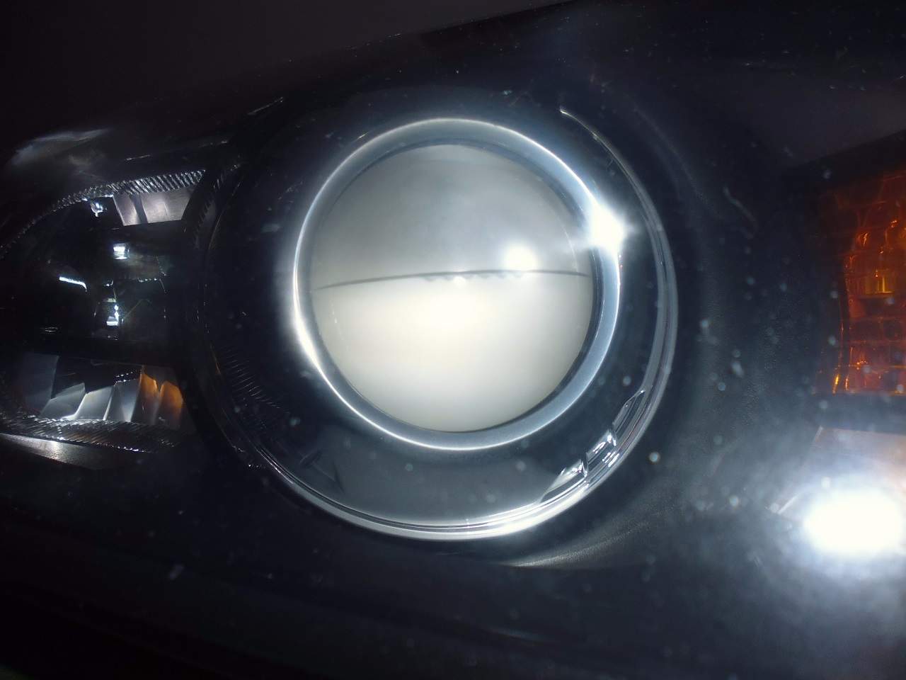

Re: Výměna halogenů za xenony FFII
Určitě
vyblejskni to ve tmě s bleskem a uvidíš.. Jak je to mléčné - tak je tam povlak ... Snad na každém fóru řeší čistění čoček, já si říkal krávovina - a vono
S čistým tamponem to nic nedělalo, až ten čistič LCD to vzal (je to jak utřít zamlžené sklo), bylo to i na pleci ze vnitř. Určitě by se to dokonalejš vyčistilo po sunádní toho plexi, ale rozlepovat to ...

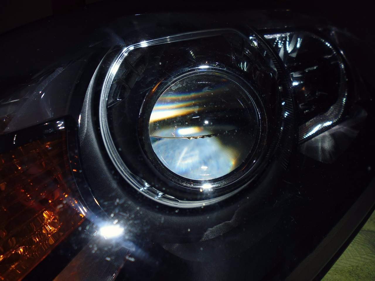

Ještě foto co může být uvnitř skla
Sice kam jsem nedosáhl tak je lehce vidět přechod, ale hlavně že vidím
