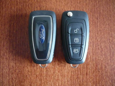

Střeva ze svýho nepoužiješ, jestli máš starý mondeo nebo focuse, to by jsi použil jedině, kdyby už jsi teď vystřelovák měl

To ti samozřejmě nepůjde, protože v tom inzerátu je (jedná se o obal bez vnitřní dálky)

kdo to tady psal o tom ze jde naprogramovat klic na vice aut, tak by si mel jednu strelit.... je to nesmysl.....
EDIT... bavim se o imobilizeru...
ted me to doslo, takze jestli jde o dalkovy ovladani centralu, tak to samo jde....

Měl by fungovat

Jde mi o spravny typ cipu immobilizeru...

Jo jo, podle toho usuzuji, že je to ten správný klíč

Celkem drahá sranda obyč. klíč. Kdybys sháněl jen DO, bez klíče, tak se mi doma válí nové nevyužité origo.

Ahojte, poprosím Vás o radu
Mám doma origo dialkové, neviem ale z akého modelu, tak sa chcem spýtať, je táto časť univerzálna? Aj keby bolo napríklad z fiesty bude možné ho nakonfigurovať na Mondeo Mk3?
A predpokladám že teraz musím kúpiť tu druhú časť, t.z. klúč s čipom, je to tak?
Viete mi poradiť aký čip budem potrebovať? Bude na Mk3 Mondeo fungovať toto?:

Tak asi nikto nevie ...
Neviete ako je to s tými čipmi? Predpokladam že Mk3 Mondeo používa 4D60.
Bude fungovať aj chip 4D63 z novších klúčov?

Takže dialkové naprogramovať ide ...
A k tomu čipu, zistil som že to fungovať nebude, dobré ale je že sa dá kúpuť čip 4D60 v designe toho novšieho takže sa nemusí nič prerábať, akurát ho treba objednať z ebayu.

Mate nekdo zlusenost, jestli pasuje spodni cast s elektrikou z vystrelovaciho klice z ciny do originalni spicky s planzetou od fordu? Mam cinsky klic se spatnou spickou, rak ze bych koupil origo spicku a zkombinoval je. Diky moc

mě to pasovalo - právě jsem to přesně takhle měnil.
